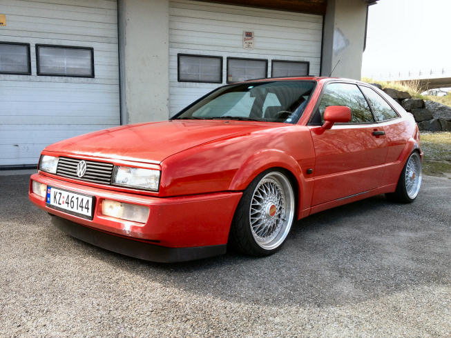

Dette er nummer 4 på 11 år, anger etter hvert salg får meg til å vende tilbake. Nå er ikke Corrado'n lenger bruksbil, men morrobil. Plukket opp prosjektet før ferien, og etter å ha hatt det en liten stund har jeg erfart at den er veldig velholdt. En bunke med kvitteringer fulgte med, på alt fra tannstang til hall sender. Etter å ha plukket opp orginal filterboks, K&N panelfilter, ny tålelykt, registerreimdeksel, coilovers, bakre travers, stab-stag holder, 15v spennigsregulator og diverse smådeler er bilen nå på veien. Legger ut et dårlig bilde inntil jeg får tatt noen bedre...

Har jo sett denne bilen live og den ser mye bedre ut enn den gjør på bildet

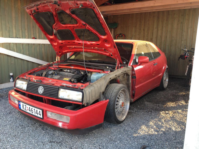

Nå er elektriske recaro på plass med strøm. Alle stolene var faktisk rammeskeive i forskjellig grad, så jeg kom imål igår med justeringer og strøm. Nå er sittestillingene riktige og alt iorden
Tok en runde for å fjerne knirkelyder, og mangler bare å ta ut instrumentclusteret for å montere det riktig, ettersom det knirker fra den sorte ramma foran. Har en anelse om at det mangler en gummihylse på høyre side.
Har bestilt nytt dynamobelte ettersom det jeg har skriker veldig. Kjøpte goodyear gatorback fra england, gleder meg til å prøve det ut!
Har gått over bilen med pussepapir og sinkspray, og er snart imål. Må muliges løpe over litt grunning før tornadorød sprayes over. Har kjøpt skikkelig boks med hærderampull, så alt forarbeide må være klart før den punkteres og herdeprosessen starter. Tror jeg må grave fram digitalkamera og ta noen skikkelig bilder til helgen
Plukket opp et 99-relé på høggern i sommer, og fikk det montert. Digger justerbar intervallvisker nå om høsten, er jo knapt en dag uten regn!
Tidligere har jeg også gått over bilen og montert alt utstyr som var demontert av tidligere eier, kjølekanaler foran, radiatorfeste, innerskjerm osv. Det som må sjekkes før vintern er litt slark i venstre hjullager foran (strammes?), bytte motorolje (Mobil1 5w-50) og sjekke kjøleveska. Bilen må vel heves en cm eller to

Fikk justert tomgangen idag, og montert det doble instrumentpanelet i konsollen (takket være BlackDragon07)
Har foreløpig bare en turbotrykksmåler, men kommer til å bytte ut denne med to nye instrumenter fra Glowshift (turbotrykk og air/fuel).

He he, takk for det, jeg er jo elendig til å poste bilder her. Jeg kan forøvrig nevne følgende mods så langt:
Ta Technix coilovers helt i bånn
8x17 BBS replika 195/40
Delskinn recaro
Greddy Boost warning gauge 60mm
Greddy Air/Fuel warning gauge 60mm (venter på nytt grenrør for wideband sensor montering)
Vilt portet RS-lader hvor 2 støtter er fjernet ved utløpet (trenger nye apex-pakninger)
FMIC fra Golf G60 uten a/c med rally bend og alle orginale slanger
ny 580mm radiator fra Andersen
TA Technix v2 grenrør med en felles flens mot topp.
ny kat fra Bilens
Supersprint 2,5" med DTM style endepotte
nytt aluminium thermostathus
nye reflektorer og "nye" lykteglass på hovedlyktene
Rieger grill-list
Greenstuff drilla bremseskiver foran, samt klosser
ny bremseventil bak samt nye rør
stålarmerte bremseslanger (delvis montert) og dot 5.1 væske skal snart inn
D&W tårnstag foran
R32 & poly foringer i nedre bærearmer foran
Nye orginale motorfester & girkassefeste
MHW sota sideblinklys (noe jeg plukka opp på rea hos en forhandler i Hammelburg i 2003, som endelig fant nytta si
Jeg er foreløpig usikker på hva slags chip som sitter i (6500 sperre), og venter på a/f målern før jeg tweaker noe mer på blandingen. Framtidig mods inkluderer forruten hellakkering, Lupo viskere og ABS med EDS fra VR6, jeg savner antispinn.
