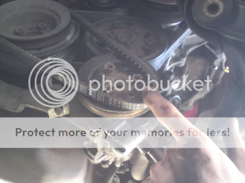

Det er bare drivreima til servopumpa, bare å klæsje på ny. Orginal er den 9,5x663MM uten airkondition. Bestilles på Møller. (Mekonomen og noen andre steder kunne ikke få tak i riktig størrelse når jeg trengte min). Du kan mest sannsynlig også bruke en som er ett hakk mindre, noe jeg endte opp med å gjøre, da jeg ikke ville vente på at den skulle bestilles. Det er jo tross alt en strammemekanisme på servopumpa. (Jeg prøvde først en reim som var for stor, men det funka ikke.)Oekern wrote:Tenkte også og bytte den nederste reima, som bare går på 2 hjul, det ene som er på servo-pumpa og et hjul som er litt lengre bak.
Hva heter denne reima? Og hvor kan jeg få tak i denne ?
Og på denne reima så er det ikke no slikt "timing" ? Bare og sette den på uten og tenke over noe sånt ?

Da sliter jeg litt igjen...
Det gikk ikke og skru på servopumpa igjen med reima på fra starten av.
MEN. Det går jo heller ikke ann og få på reima etter at servompumpa er festa..
Så hvordan fungerer den stramme saken?
Har jeg satt den på plass riktig ?

Det der gjorde jeg faktisk for kun noen timer siden
Det jeg gjorde var å skru fast den ene skruen, en av de tre som pumpa skal sitte fast i også tok jeg reima på. Gikk helt fint å gjøre det sånn.
Usikker på om du kan klare å få den på selv om du løsner reim strammeren helt.
Kjipt hvis du må skru den helt av igjen!
Edit: Tror den stramme skruen skal snues 180grader sånn at mutteren er nederst.

Du må løsne den bolten som det står "P" på her. Og en på baksiden. (Øverste bilde, på baksiden av x'en med sirkel rundt.)
Står på linken der at det også er en skjult skrue baki der, men den vet jeg ikke noe om..
Så kan skru på "A".. Tror det var det. Har ikke løsna noe på den selv, så kan ikke forklare det noe bedre enn det
Måten jeg tar på servoreima er at jeg først legger opp g-lader-reima noenlunde riktig. Jeg holder hjulet på veiva i hånda, tar servoreima rundt det og rundt servopumpe-hjulet, så tvinger jeg veiv-hjulet på plass og skrur det på. Altså tar reima på hjula før jeg fester det.
Vet ikke om du skjønte det, men.. Funker for meg.

Ikke løsne pumpa. det blir et helvete hver gang.!
Bruk et lite triks jeg bruker.
Vis du finner 19mm 12kant pipe, så du kan snurre på bolten på veiva og snurre motoren rundt.
Så tar du servopumpereime og legger den så langdt over hulet det går. (ikke mye men noen cm)
Så snurrer du på motoren, i retnings så reima glir rundt hjulet.
OG ikke hver redd. det kan se brutalt ut men det funker.!
