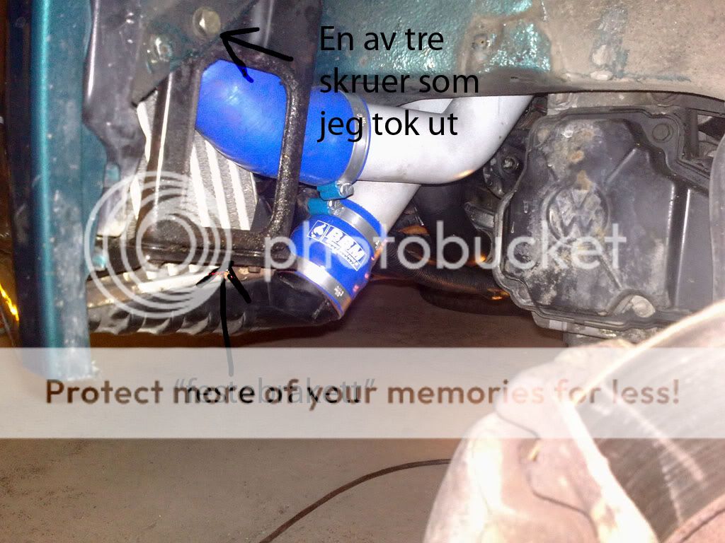

Bilder av det jeg gjorde ang. IC..
Tok av denne - den som er bak/over hjulet
Løsna IC fra braketten, for så å fjerne braketten. IC'en virka veldig "løs" når det var fjerna, men den ville ikke ut.. Tror da som sagt at "luftekanalen" gjorde at jeg ikke fikk den ut...?

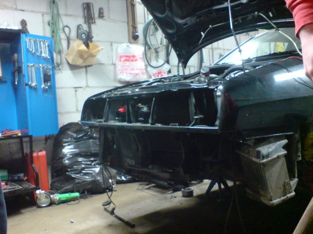

jeg hadde tatt av fangern jeg! Det er såre enkelt.! 2 skruer inder på hver side og ledningene til blinklys/tåkelys.!
Da ser det omtrent sånn her ut!
