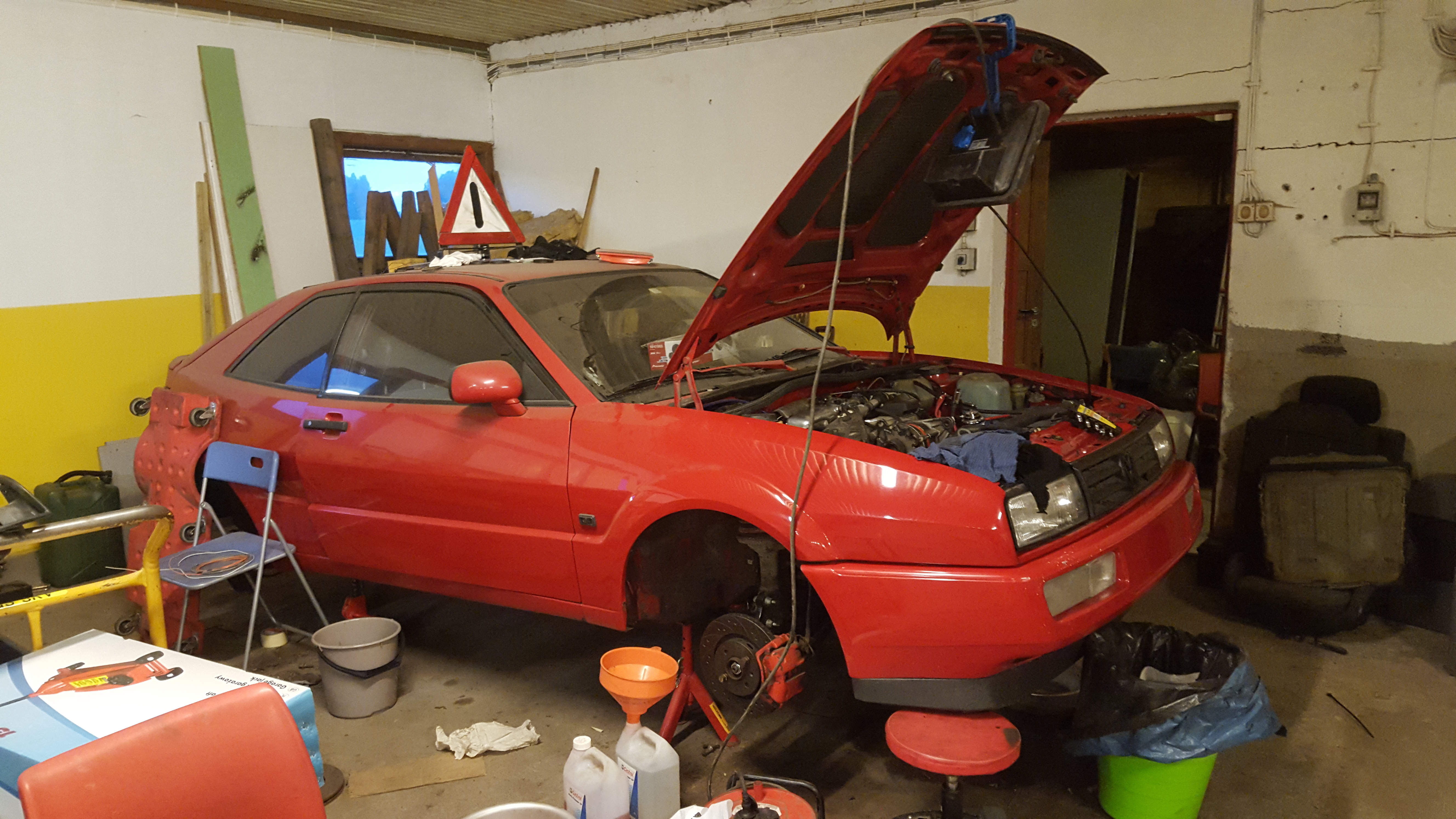

en etterlengtet oppdatering her altså..
slik ser det ut pr nå:
Det som gjenstår er følgende:
Kaliperne forran må byttes (nye er bestillt)
lufte bremser.
og kjøre igang motor.
Alt er klart for å starte opp motor og planen var å gjøre dette på lørdag som var, det som skjedde var at når jeg vrei om nøkkelen så fikk starteren innslag men klarte ikke å tørne motor.
når jeg tørner motor med skralle på veivakslingen så er det forferdelig hard og jeg hører en rar skrapelyd.
alt følger med når jeg tørner og kassa står i fri.
så det eneste som står igjen på feilsøkingen min er å måtte dele motor/gir for å se som det er noe med svinghjulet.. hvilket i mine øyne er det eneste logiske...

Kjipt med ulyden, hørt med wormy? Han ha jo hatt disse motorene noen ganger fra hverandre.
jeg delte motor/gir på tirsdag og fant da ut at blekket mellom motor og svinghjul var i klem.
Det viser seg at det blekket jeg har montert der ikke er egnet for den motoren..
jeg har i dag vært en tur hos Wormy for å hente et nytt og riktig blekk...
Tenker at det blir å montere i morgen/dag (Lørdag) så kanskje vi får oppstart da :P
