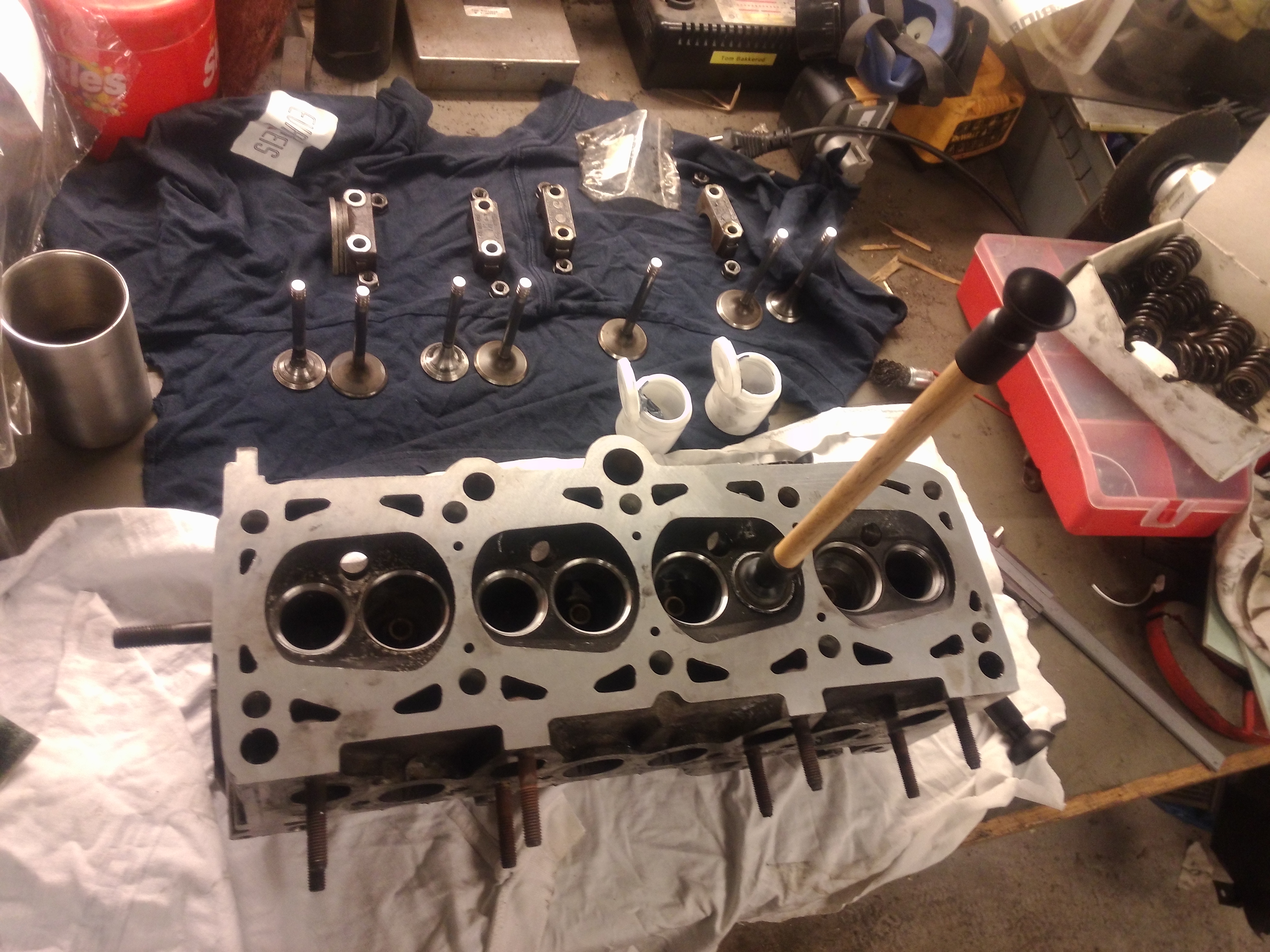

planet og slipt ventilseter (ventilene kunne han ikke ta da de var for korte for maskinen hans :/ ).

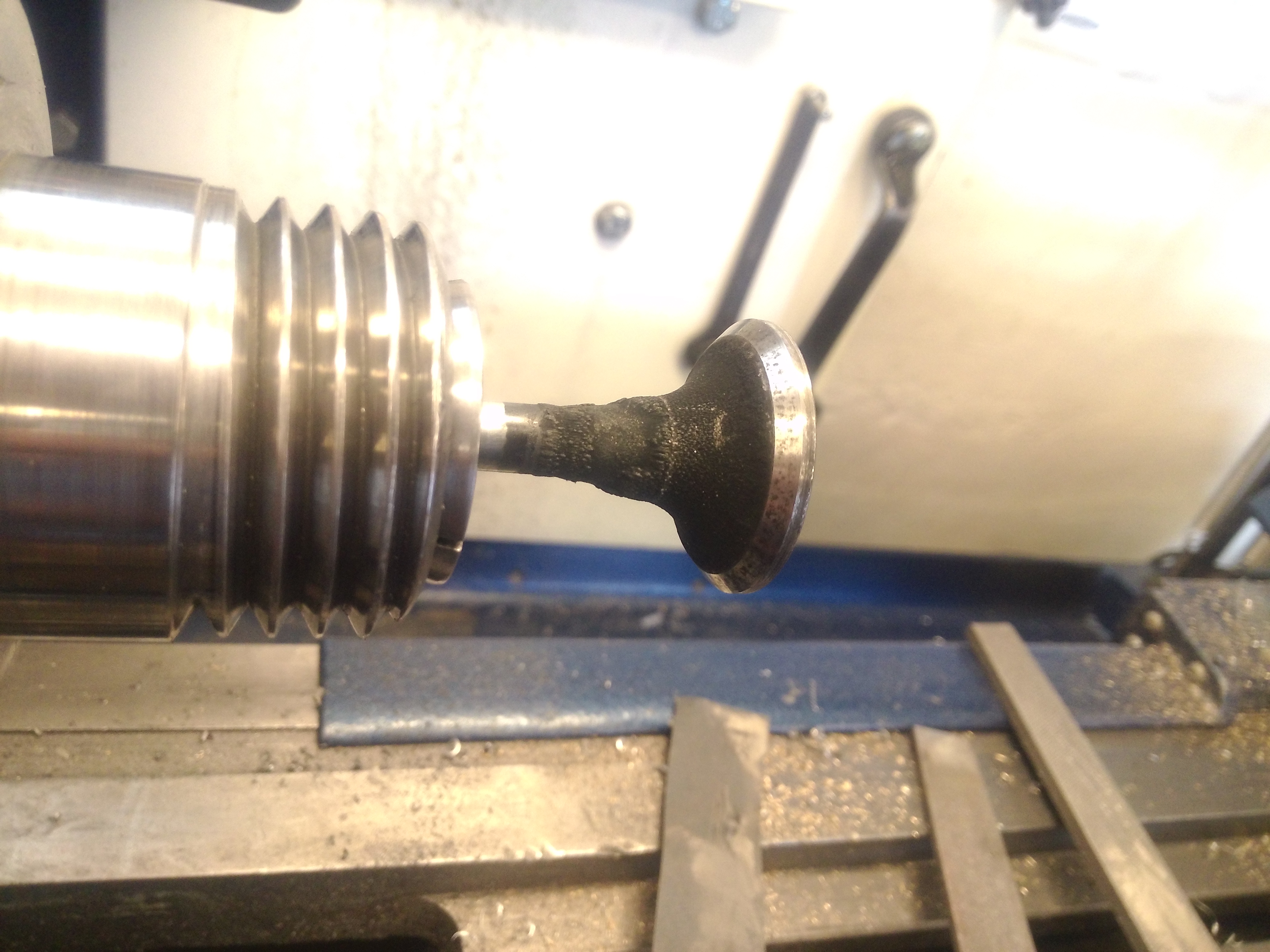

Det første jeg gjorde etter å hentet delene var å reise over til en tidligere kollega som har dreiebenk for å lett gå over og ta det verste på eksosventilene, da disse var de som så verst ut.

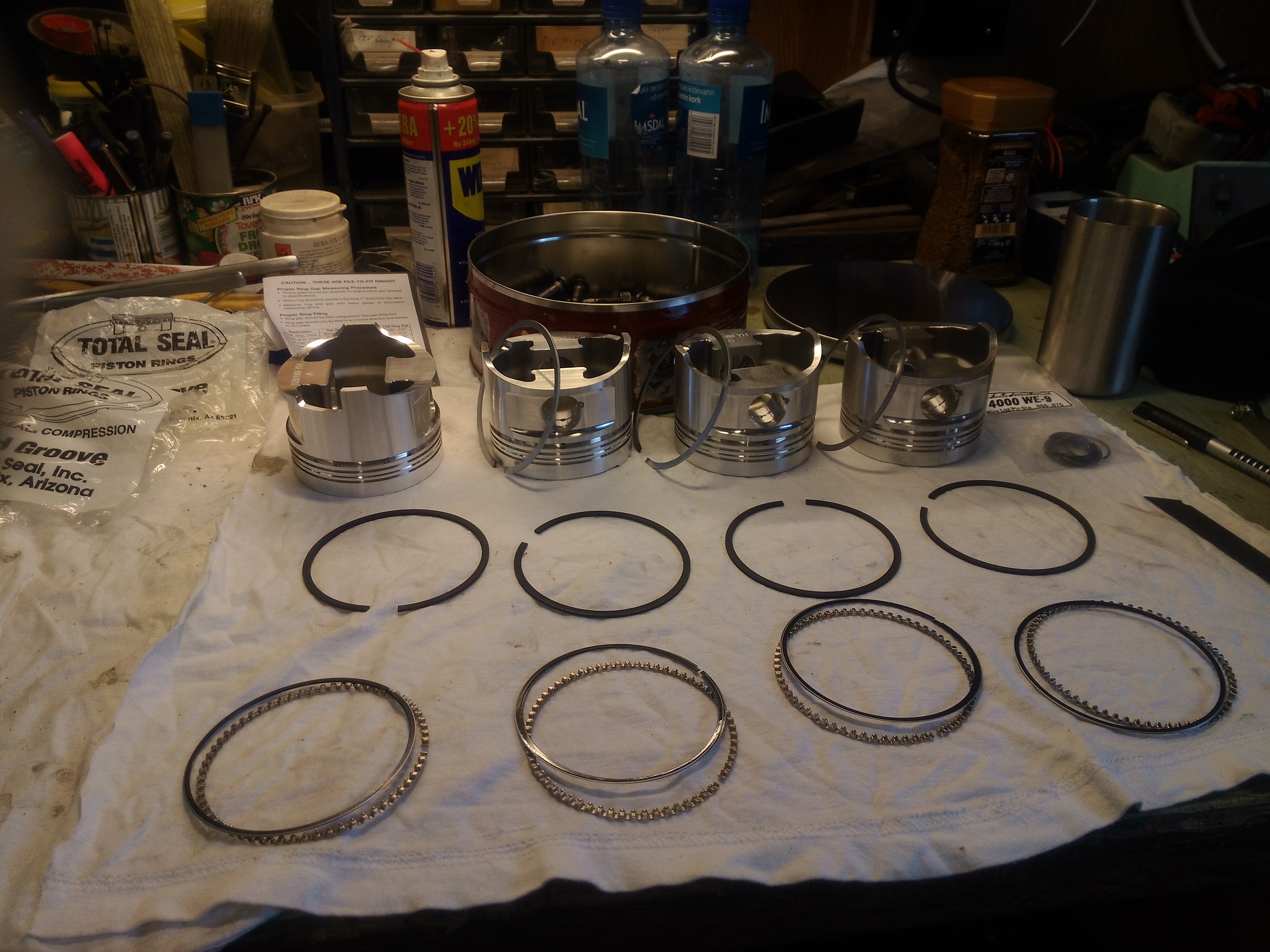

Stempelringer måtte gapes.
Jeg har veid inn rådene allerede så de er klare for installasjon.
3 ferdige stempler:

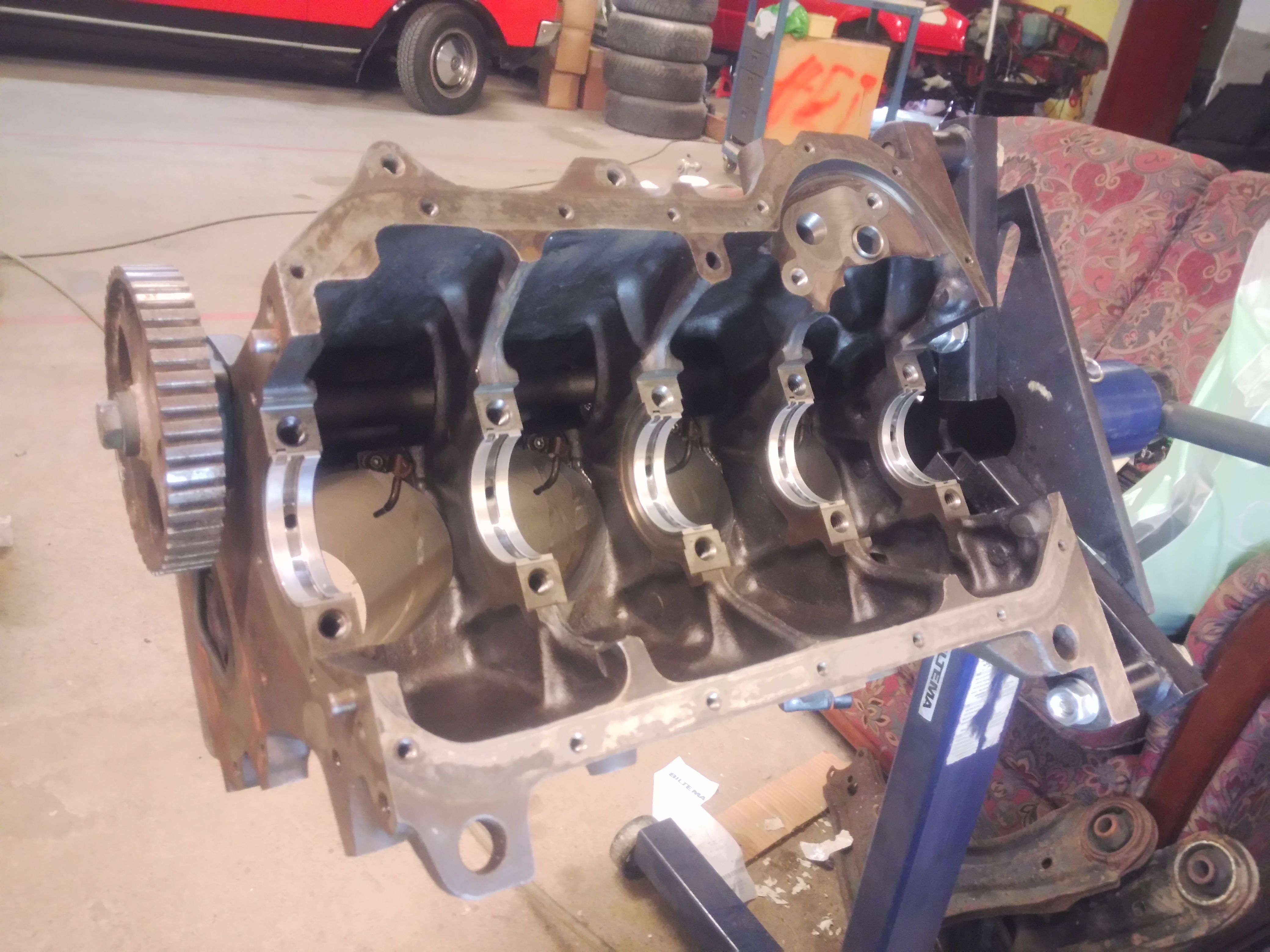

Blokka måtte vaskes ganske grundig (ikke noe bilde av det :P) så dette tok litt tid.
Så gikk jeg igang med montering av diverse ting.
På bilde så har jeg fått inn akselen til fordeler/oljepumpe, underspylingen til stemplene samt den ene delen av veivlagrene.

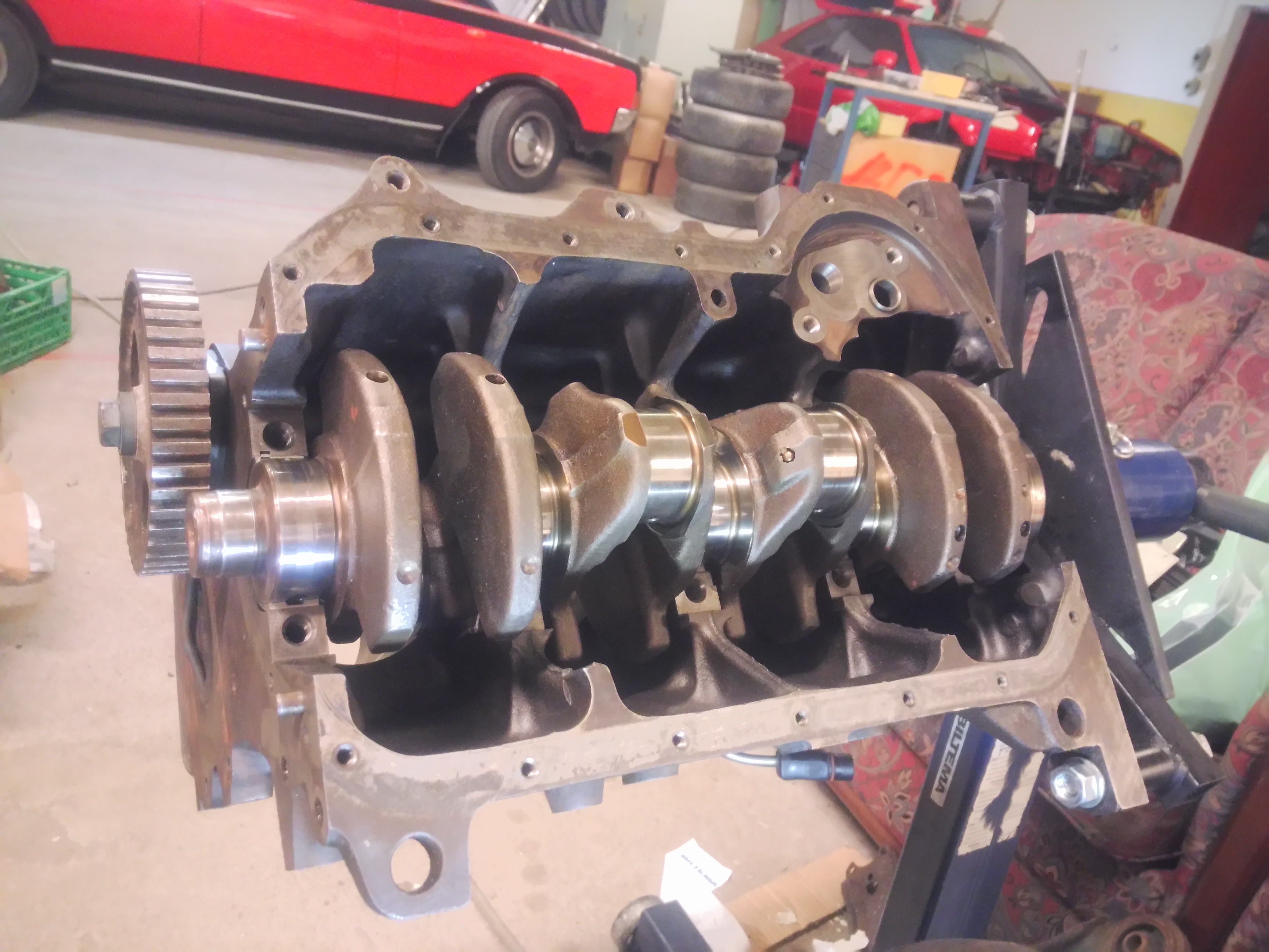

Det neste som gikk inn var veiv.
Har ikke noe bildet av at bukkene til veiva sitter på, så dere får bare stole på meg :P
Men det siste jeg fikk gjort var å få inn det første ferdige stemplet, det var en ganske så tilfredsstillende følelese ;)

sliping av ventiler.
ventiler inne, ventilløftere på vei inn.

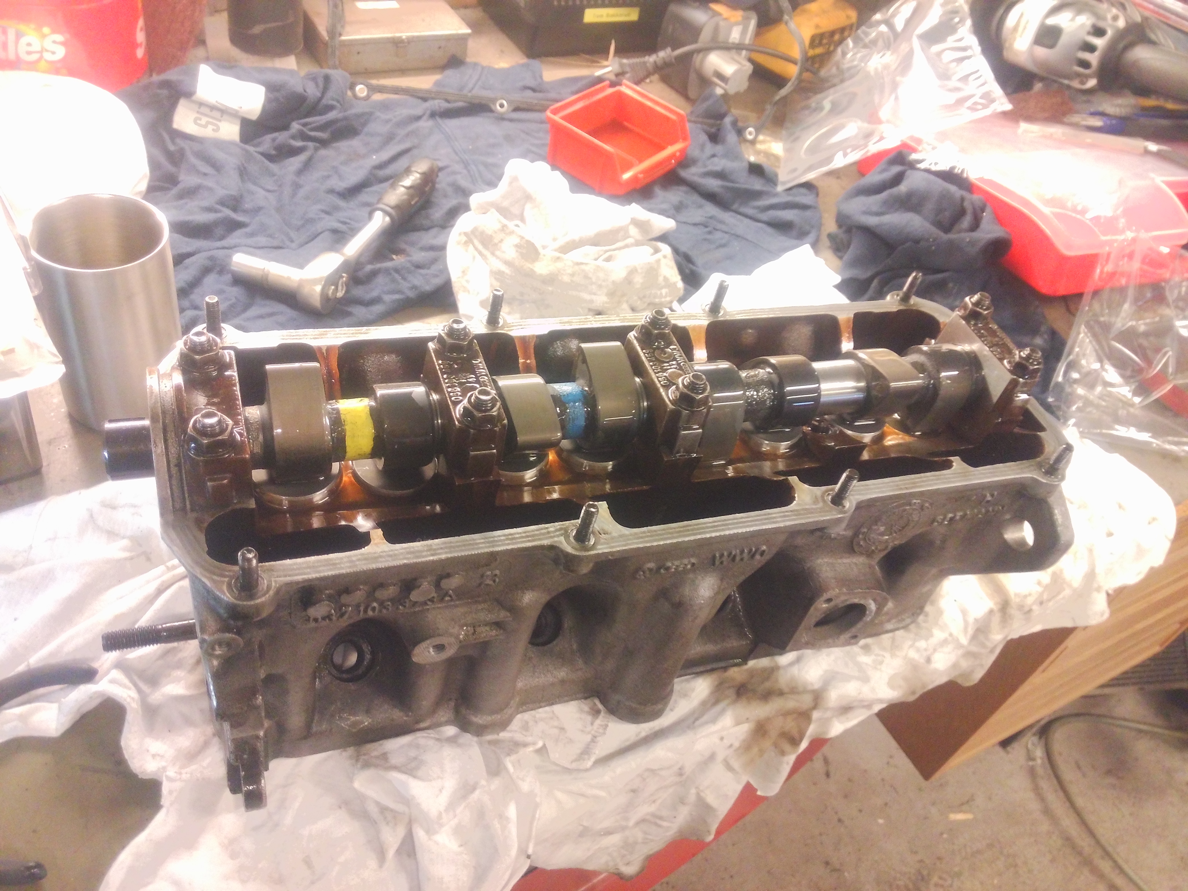

Kam på plass.
toppbolter på plass.
Toppen er endelig på plass.

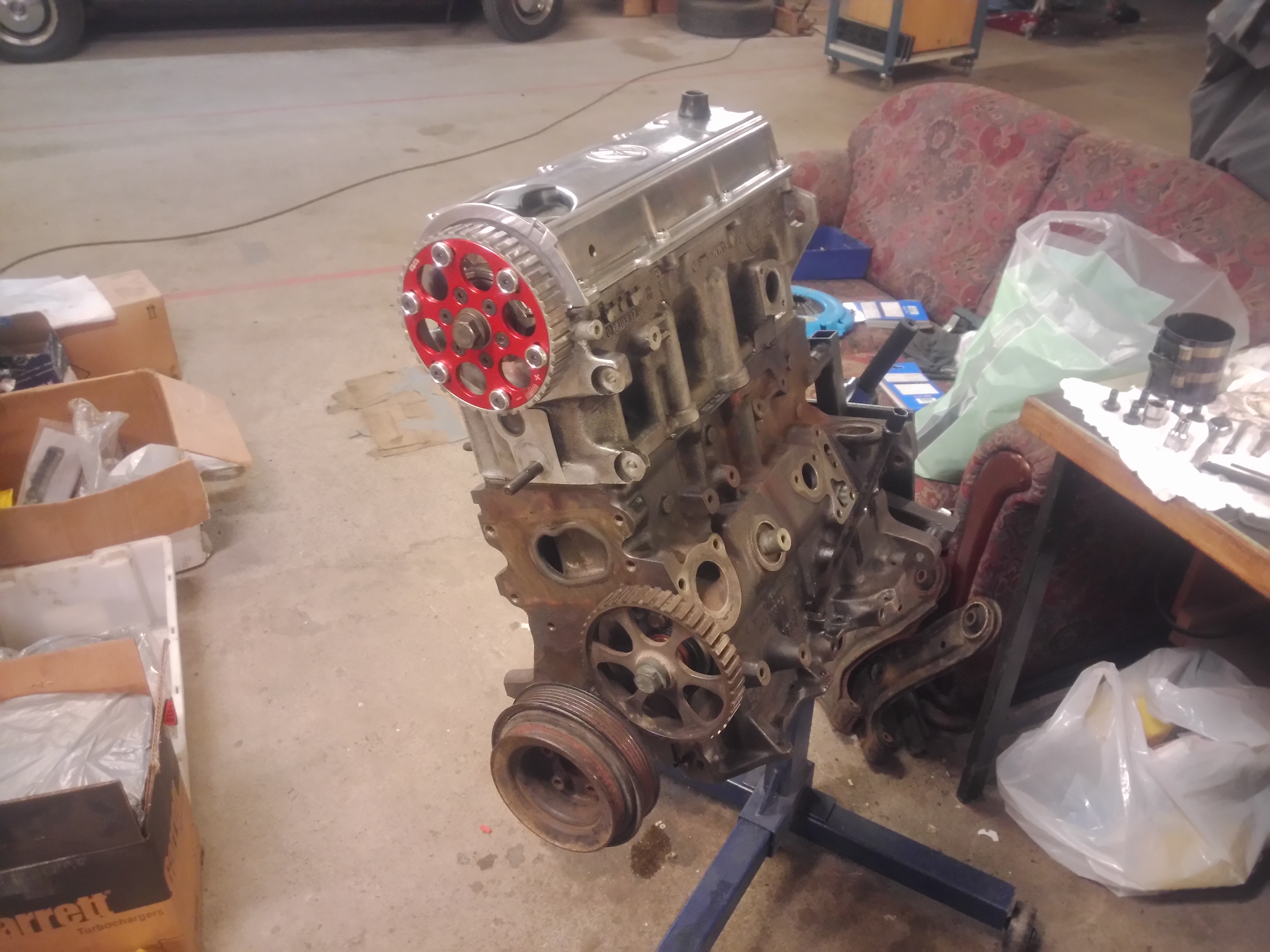

ny økt i dag, det begynner å ligne på noe nå.
Her går det virkelig unna ja, morro og se :mrgreen:
Det ble bare en liten tur ut til grisehuset i dag. så det ble ikke gjort så mye, men noe :P
Har fått timet motor samt satt på litt ymse deler
