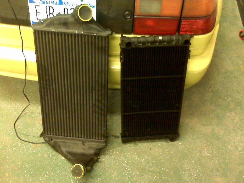

Rallye intercooleren passer jo ikke, du må ha intercooler fra golf g60
JohnnyCorrado
Posts: 488
Joined: 27 Feb 2010, 04:26
Location: Saltnes
Re: my baby! '89 Corrado G60/Lysholm 1.9l
Post by JohnnyCorrado »
Gøran Krogh wrote:Rallye intercooleren passer jo ikke, du må ha intercooler fra golf g60
Hva passer den ikke til?
Det er en del utfordringer ift Lysholm, hvis det er det du sikter til. Da er kanskje Golf-cooleren bedre egnet hvis innløpet på den er plassert annerledes:)
Det kan forsåvidt også hende at jeg har Golf-intercooler, selv om tidligere eier sa at den var fra Rallye. Jeg har aldri sett de to ved siden av hverandre og vet heller ikke forskjell på dem. Med G-lader passet det i allefall meget godt!

Noen som har noen bilder av disse to? Hvor forskjellige er de egentig?

Rallye:
Std. Golf G60:
Kun etter google-søk, og kan selvsagt være feil...
De så forsåvidt mistenkelig like ut, kan ikke være riktig?

Tenkte faktisk ikke på å gøøgle etter det :oops:
Men virker som det kun er vinklene på inn/ut som er forskjellig?
Men du kan ikke snu rør-retningen da?

Har tenkt tanken, men vet ikke om det fysisk lar seg gjøre enda. Har det noe å si for flow-retningen i cooleren?

Kan for lite om intercoolere, men i prinsippet så er det luft inn som blir delt opp og samlet så ut igjen. Spiller vel ikke så stor rolle hvilken vei?

Rallye intercooler krever modifiseringer for å passe i Corrado, Golf G60 (uten ac) passer så og si rett inn

Begge intercoolerne på bildene over her fra Golf G60 og er dermed helt like. Det er den som passer best i Corrado.
Her er en Rallye IC
Inntaket er annerledes.

Ble litt i tvil nå hva jeg faktisk har. Enten en standard Golf-cooler, eller en modifisert fra Rallye.

Jeg har en modifisert rallye intercooler. Du kan se bilder i tråden min.
Men forbausende like ja :shock:

Så det nå. Da tipper jeg at jeg også har en modifisert Rallye-cooler.
