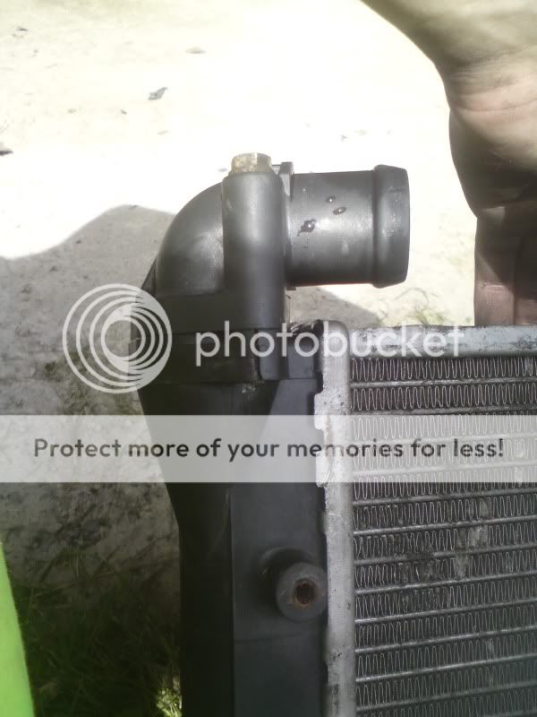

For meg ser det ut som den sitter i en "skinne".
Noen som vet om det går ann og bare bytte denne, eller må man bytte hele radiatoren ?
Min er knekkt nederst så skruen får ikke tak i gjengene.

kanskje sette inn en lengre bolt? så ej skive å mutter vist de gjenge ann?

Problemet er at jeg ikke får ut skruen som sitter der nå, ettersom den ikke tar tak på gjengene.
Har prøvd og klemme med en tang, men det er ugreit og få godt nok tak på rund og glatt plastikk

vis du tar tanga på bolten? OG drar bolten utover samtidig som du skrur?
Eventuelt bruke en wisegrip tang. så glipper ikke tanga når du drar og skrur.
Men den som har knekt der tror jeg sitter komplett sammen med radiator.
Da må du få limt den når du har fått ut bolten eller ny radiator
(tror jeg)

Hva er en wisegrip tang ?
Ja den sitter fast ja. Det var no skit !
Godt tips og dra i skruen sammtidig som man skrur, det burde funke, er jo ikke så mye motstand.

Oekern wrote: Hva er en wisegrip tang ?
Får prøve litt hardere på og få ut skruen, og gjøre som bolln sa, bolt !
Tror også at den blir relativt tett selvom du ikke får stramma den skruen heeeelt etterpå. Eventuelt litt lim?

Aha, er det som er nevnet på de raringa der ja.
At det blir tett tror jeg ikke skal være noe problem, evnt. så kan sikaflex og lim ordne det
Skal prøve med en vannpumpe tang og se om den biter på plastikken, må bare finne den først
