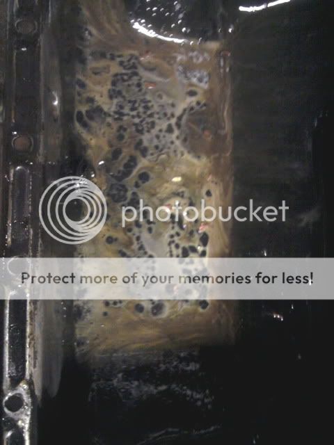

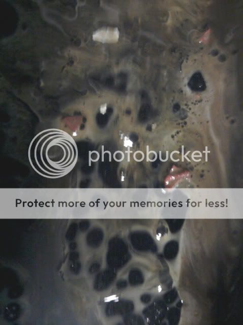

Hadde for noen dager siden et uhell hvor regreim røk av.. vet ikke hvorfor.. ganske ny reim.. prøvde å dra rundt toppen når jeg hadde tatt den av og ventilene gikk slik di skulle, stemplene så fine ut
Men i dag skulle jeg begynne å gjøre i stand igjen bilen så tok jeg av bunnpanna og den så absolutt ikke bra ut.. kan laste opp et bilde her..
Hvis du ser etter ser du noen orange plastikk biter oppi der.. kan det være en ventiltetning som har røki? var orange veldig hard palstikk...
