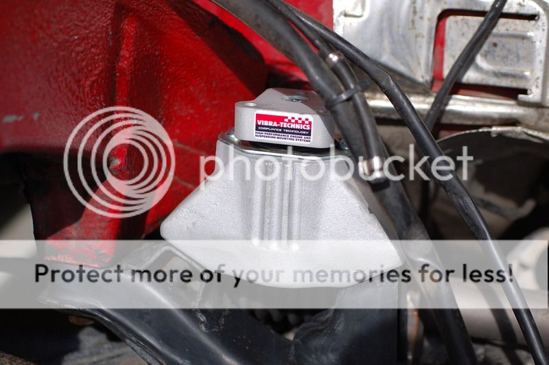

Vibratech motorfester;

Hva er forskjellen på de motorfestene og de til bbm?

Jeg har aldri prøvd disse motorfestene før, men etter alt jeg har lest så er dette det beste
kompromiss mellom komfort og stivhet. De er en god del stivere enn orginalt, men fortsatt
fine og kjøre med uten noe særlige vibrasjoner. (Igjen, etter hva jeg har lest.)

En mellomting kan jo være greit det. Clubsport eller hva det kalles igjen.
Er nok greit p få bytta de når du først har motoren ute.

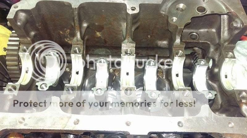

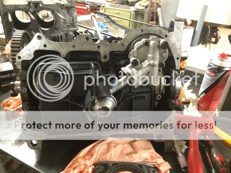

Da er blokka ferdig !
Det var ikke bare bare da råden tok tak i mellomakslingen og måtte friseres så det blei klaring.
Var vel en råde som tok tak i underspylinga også. Så alle måtte friseres og vektjusteres på nytt.
Var noen lagre i blokka som måtte byttes og skal hilse og si at det var en helv***** tilpassningsjobb!
Retter en STOR takk til Kristian som tok hele jobben med blokka, veldig bra:) !
Dette er jo da en 1.9L med 83mm JE stempler. Titaniumsråder som er 144mm - så stempla er kortere enn orginalt.
9:1 komp. Alle simringer og lagre er nye - og selvfølgelig den berømte veivbolten og.
Kjører en toppakning fra 2L golf.

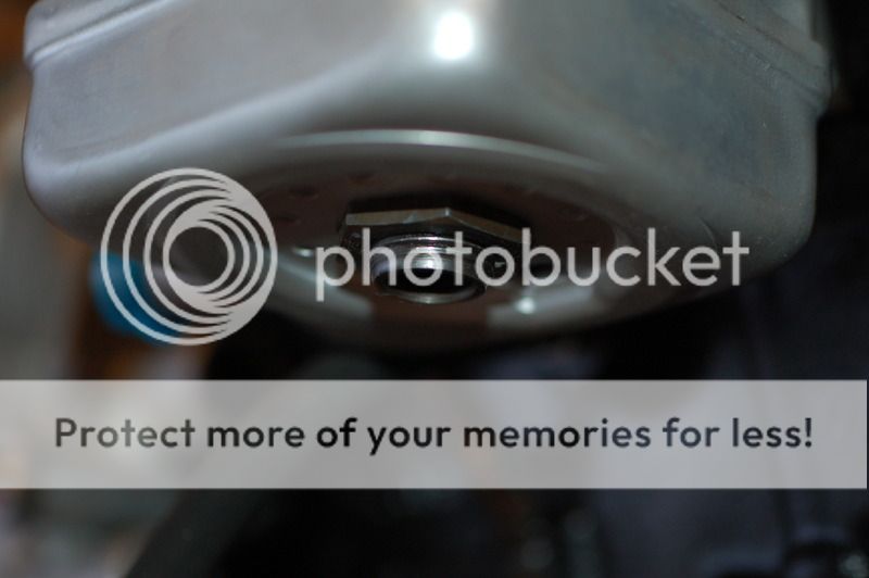

Her er problemet med sandiwchplata til ekstern oljekjøler. Den får ikke tak på de gjengene som er igjen..
(Muttern er på kun for at jeg skulle få tatt bilde)

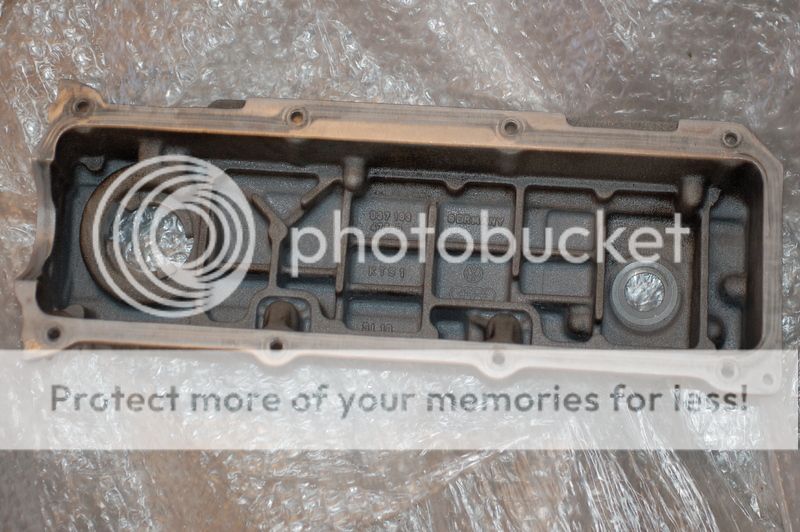

Fikk ikke toppdekselet 100% reint, men skulle vel væra ok..
