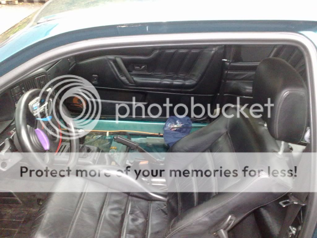

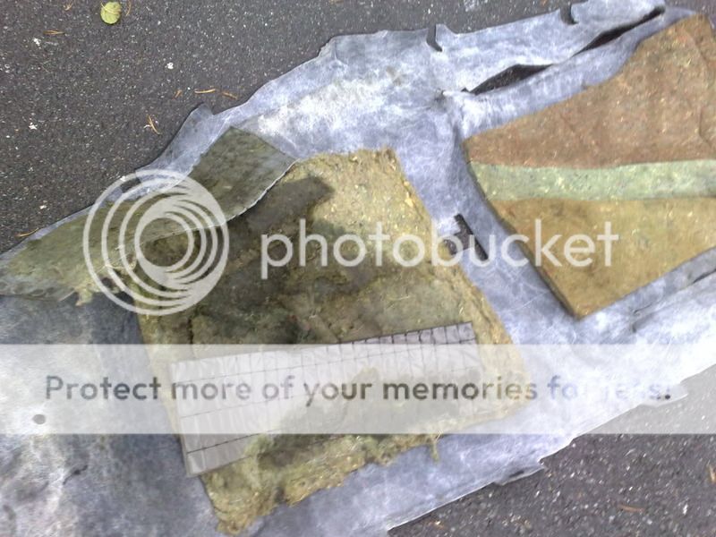

Fikk også tatt ut setet/mattene/isolasjon på passasjersida. Kjøpte ny isolasjon jeg skal kutte til på Biltema, så satser på å få fikset det i løpet av noen få dager..
Gammel isolasjon + underside av matter. Som dere ser, er de "dynka" i kjøleveske..
Uten sete.. Ett sted nærmere "racerado"..
