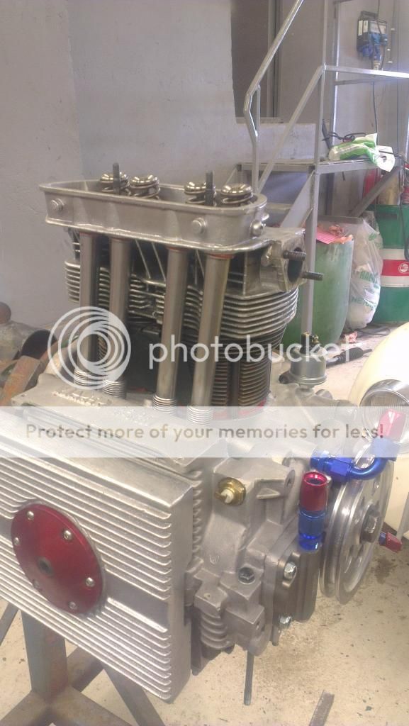

Fått noen deler...
Trykkregulator, bensinpumpe, en haug med fittings, samt rødelokserte bensinrør..

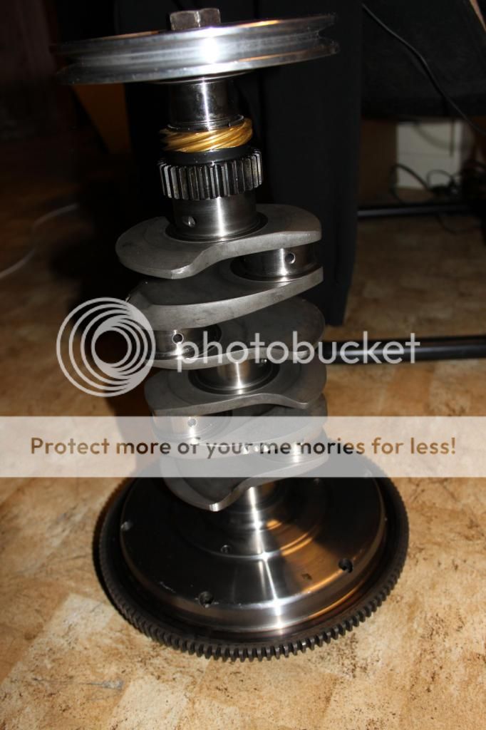

Og fått hele veivpartiet avbalansert - riiiiimelig nøyaktig..
Veiva er byttet til ny 84mm veiv, opp fra 82mm. Så er nå 2332cc..

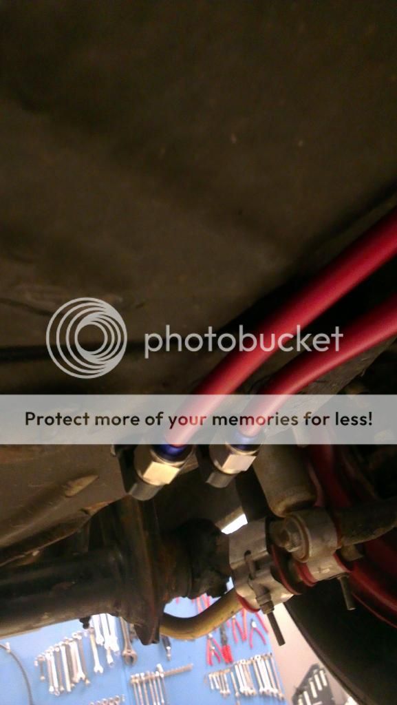

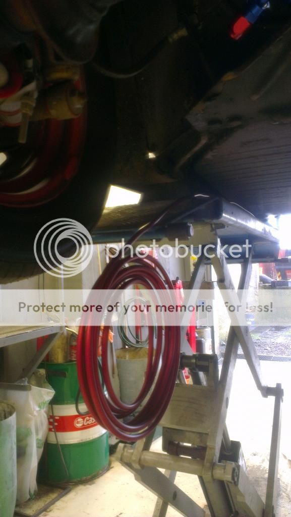

Begynt så smått med å legge opp bensinrør.. De var en del større enn jeg hadde trodd, men de ligger grovt plassert nå. Venter på klips for å få festet de ordentlig - DE HENGER BARE LØST INNTIL VIDERE - skal festes ordentlig. Var ikke direkte gøy å "trekke" de, men tror det kan fungere..

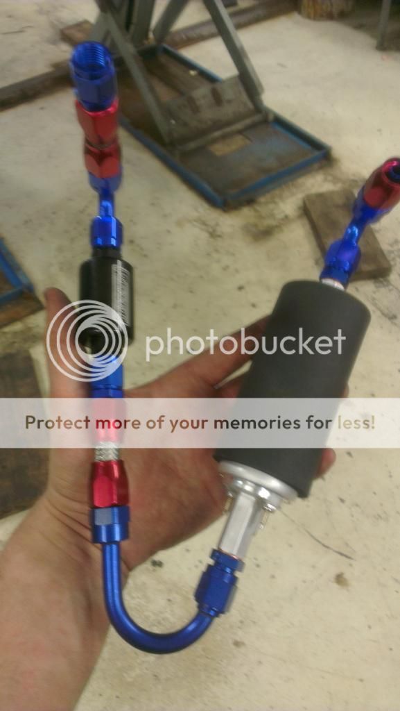

Utkast #1 til bensinpumpe
Utkast #2.. Trangt om plassen under tanken..
Utkast #3 planlagt, blir nok en del bedre/penere..

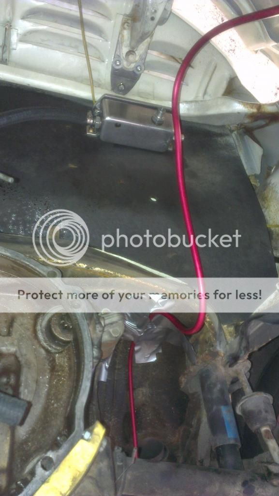

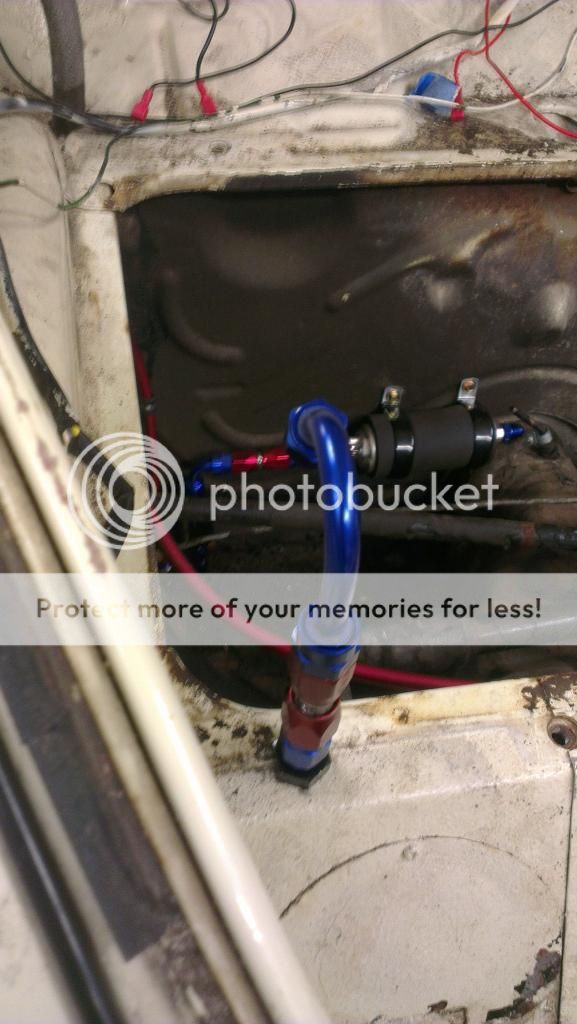

Fått på retur til bensintank.. Har også en fitting på undersiden til "feed".
Ny turteller..
Ny turteller..

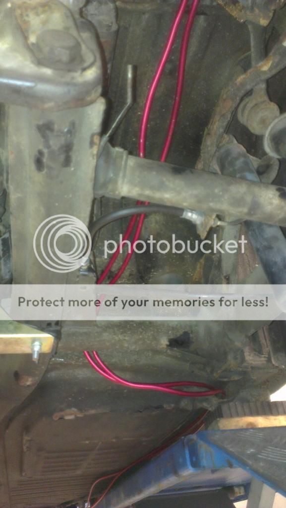

Turteller på plass..

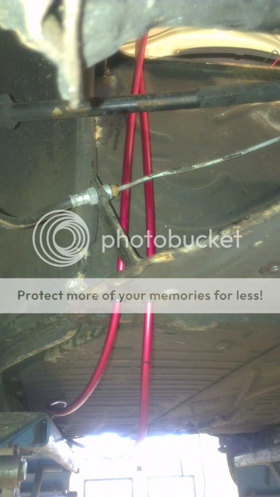

Bensinrør/Slanger ferdig..
Måtte legge det sånn, da boltene som holder karosseriet er under der også, så rørene går klar av de. Vil ikke ha noe gnissing..

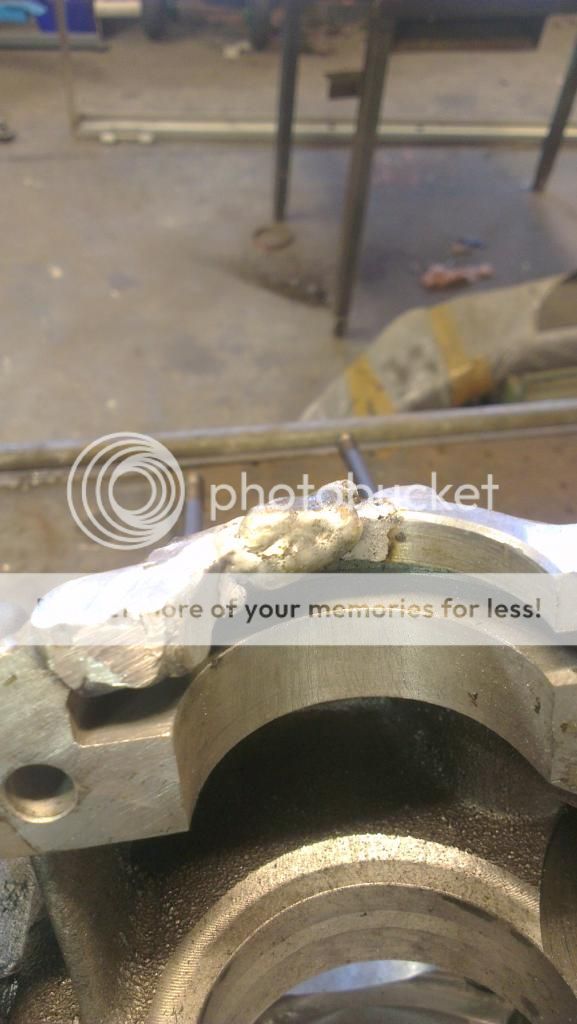

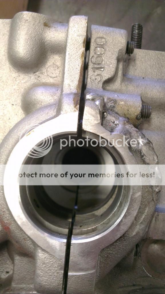

Bilde som viser problemet med blokka
Sveiset og grovslipt. Må få sveiset på bittelitt mer alu og slipt litt til, så skal det maskineres..

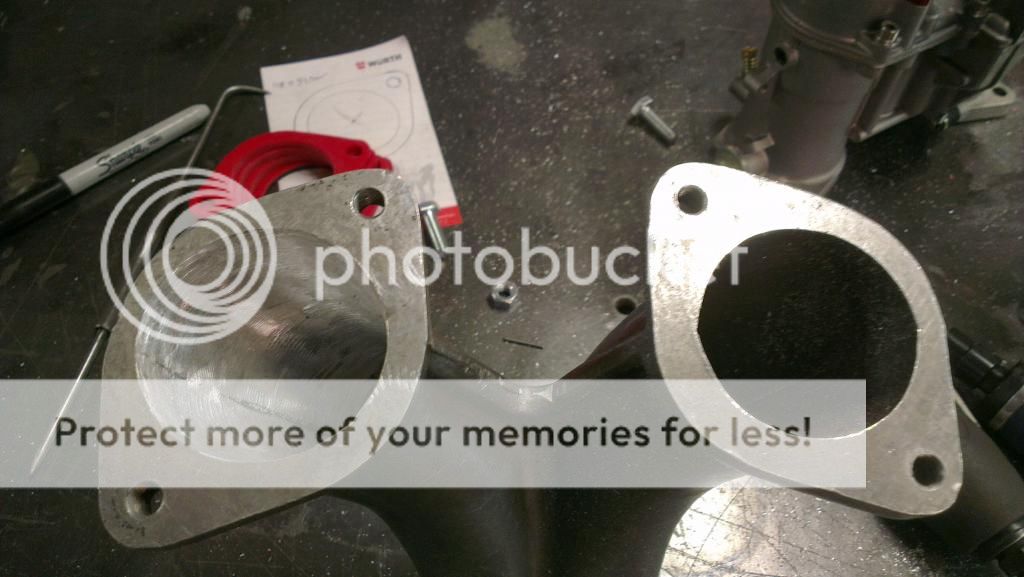

Gassere med innsug..
Innsugene er jo (grovstøpt) til 48mm forgassere, jeg skal ha på 51.5mm.. Da må det portes..

Tar på blå "maling"..
For å merke pakningene, slik at de kan lages helt nøyaktig etter toppene. Custom pakninger.
For så å overføre dette til innsuget som skal portes..

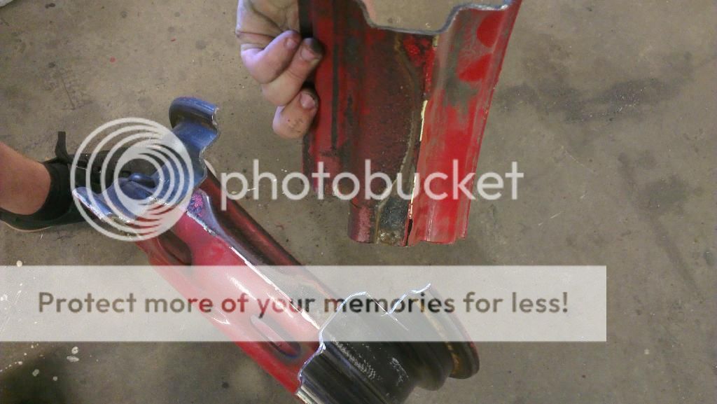

Ta 2stk 15x6" (rustne) stålfelger..
Kutt ut senteret..
Resultat.
Skjær vekk sveisene som holder igjen resten, lag "kutt" i det rundt om, så det lett kan slås ut. Så sandblås. Voila!

Skjær vekk felgbanen på boblefelgene ved å skjære gjennom den på et par steder, og kutte vekk sveisene...

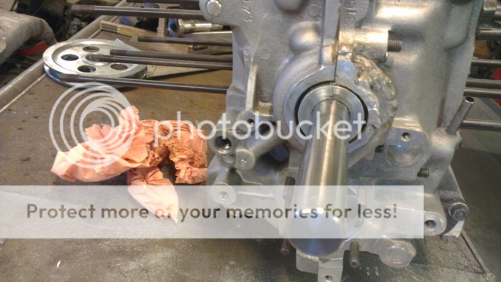

Litt mer sveis på blokka, som ble grovslipt etterpå..
Lineborring av reimhjulshullet - til original størrelse.
Sandpapir festet til et neddreid reimhjul for å finpusse hullet..
Begynner å bli bra!
Ferdig
Begynner å bli bra!
Ferdig
