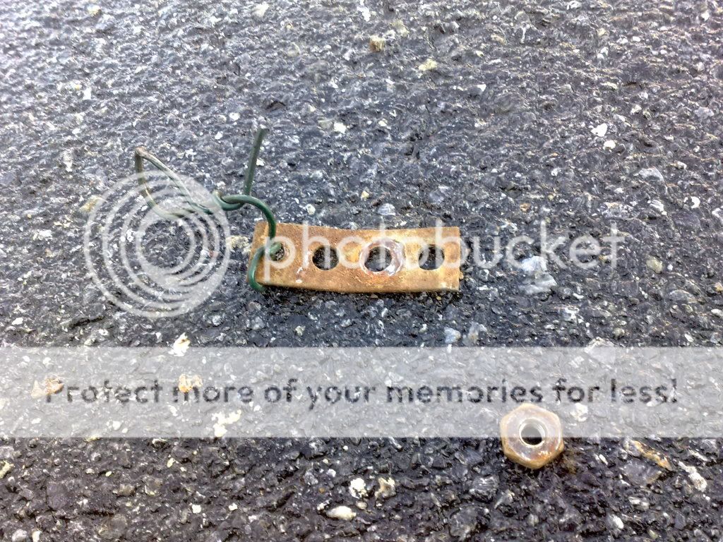

Da var eksosen festet, til en svimlende pris av 50 kroner... Da har jeg også en gummiring i reserve og 1 meter med galvanisert båndjern eller hva de kallte det på Maxbo.. :)
Del av gammelt feste. (Som knakk pga rust, og den gamle gummiringen mangla)

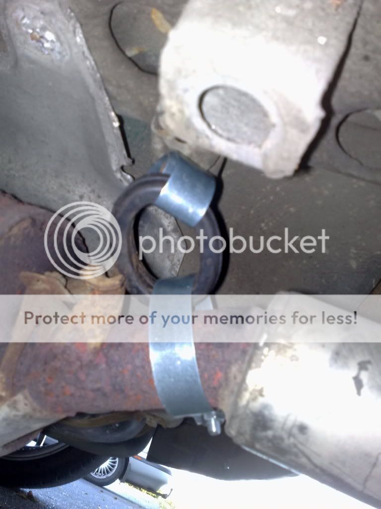

Første "betatest". Måtte forkorte en del merka jeg.
Eksosfeste v2.0 - Det funkar! Ikke noe mer "klonke-lyder" ved fartshomper, o.l. :mrgreen:

Se her ja. Du fikk fiksa det :) Grei løsning det.
