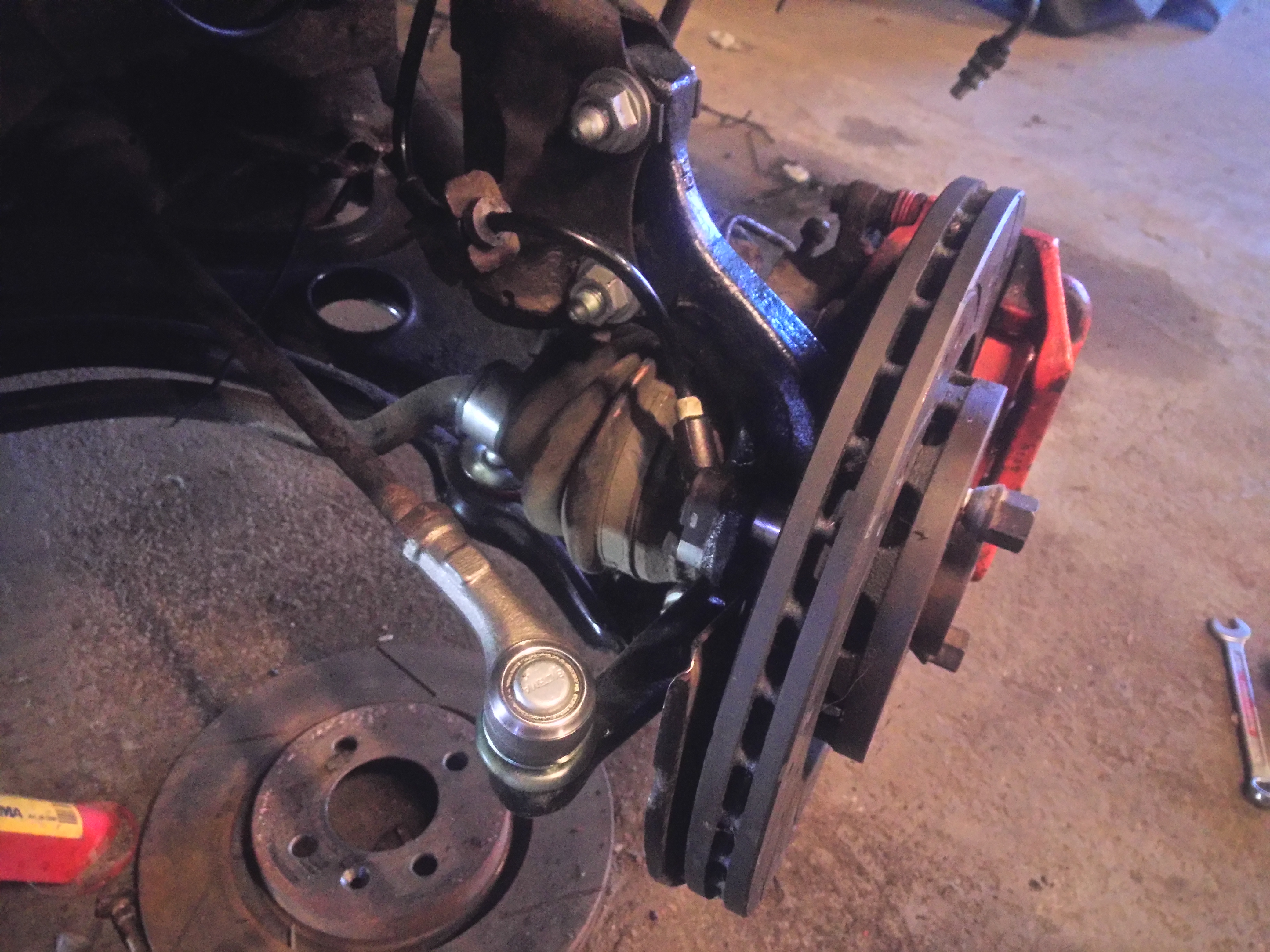

Fikk også i dag hjelp av ærverdige "mrstfu" ;)

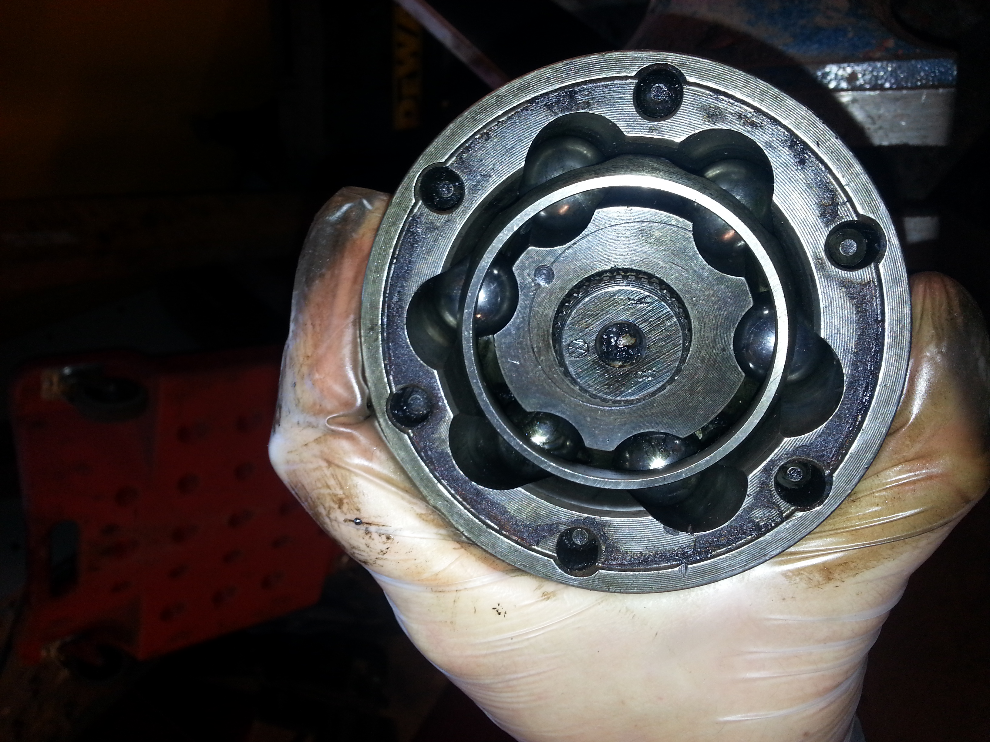

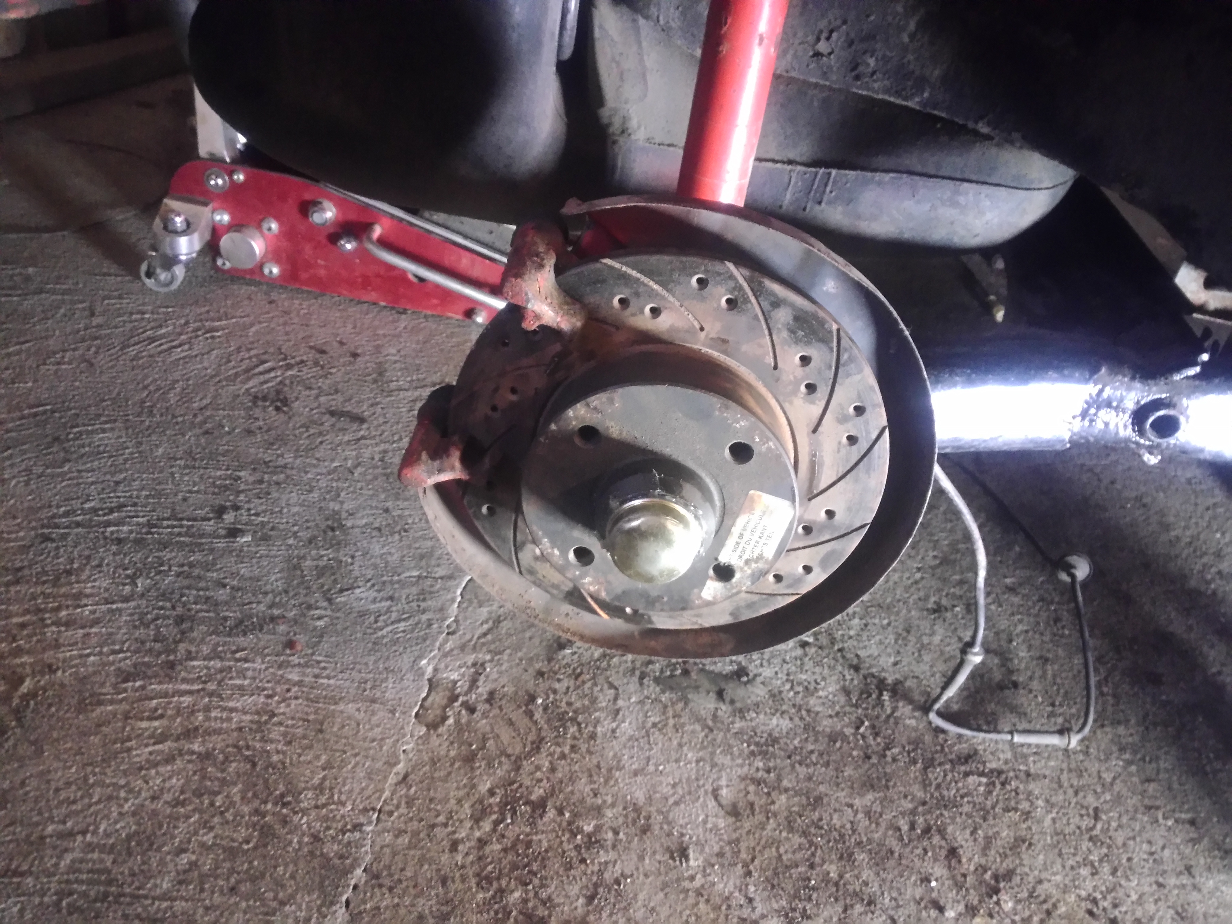

Det som ble gjort i dag var følgende:
1. drivakslene ble helt ferdige og er montert.
2. monterte inn nye abs-følere i front.
3. gjort ferdig det som er i forstilling, inkl bremser (skiver/klosser)
4.satte over spindel og bremse-skjold bak
5. byttet hjullager bak.
6.byttet skiver og klosser bak
7. fant ut at jeg må overhale kaliperne bak, eller evt om det er noen her som har noen som er i god stand?

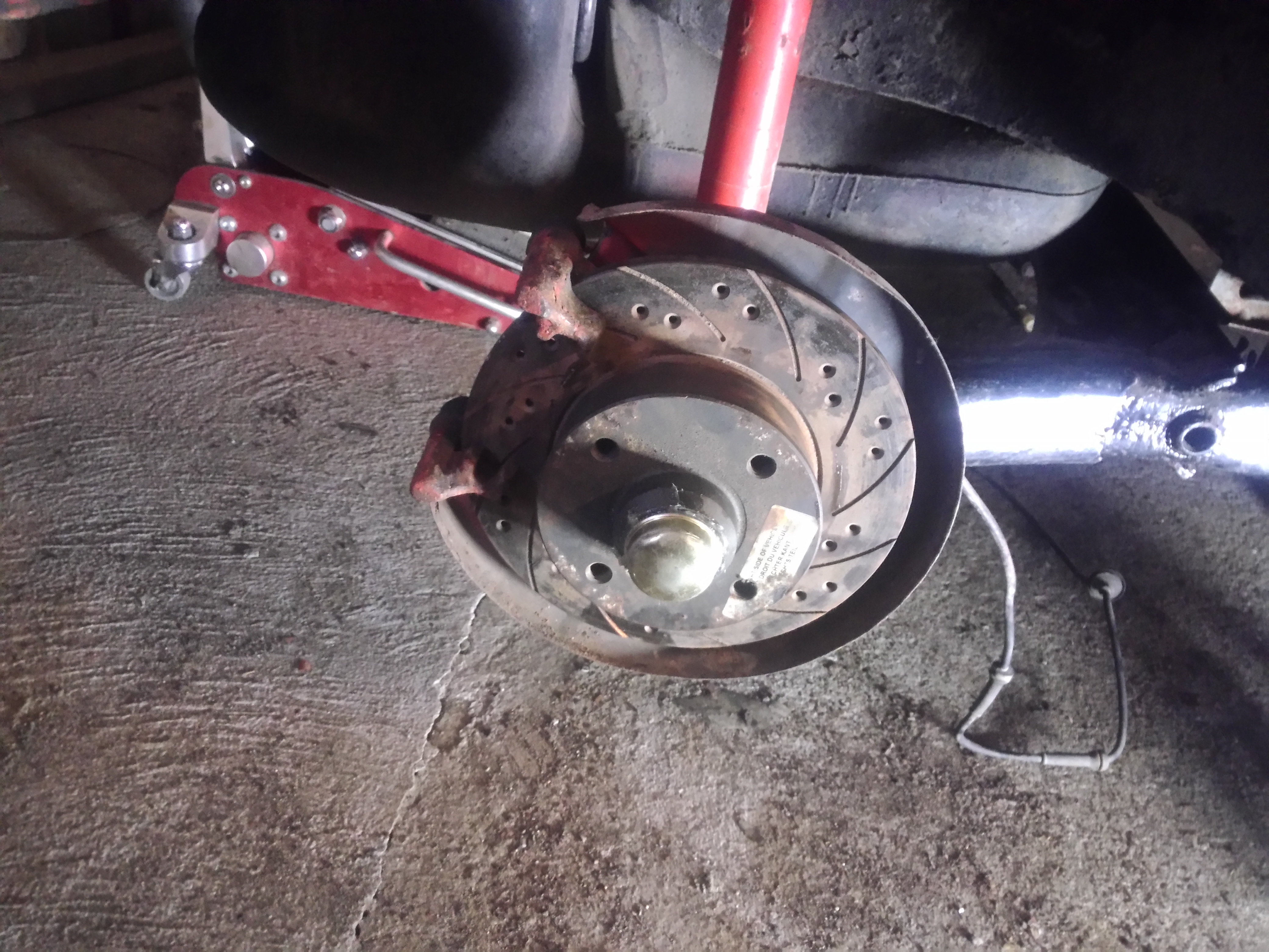

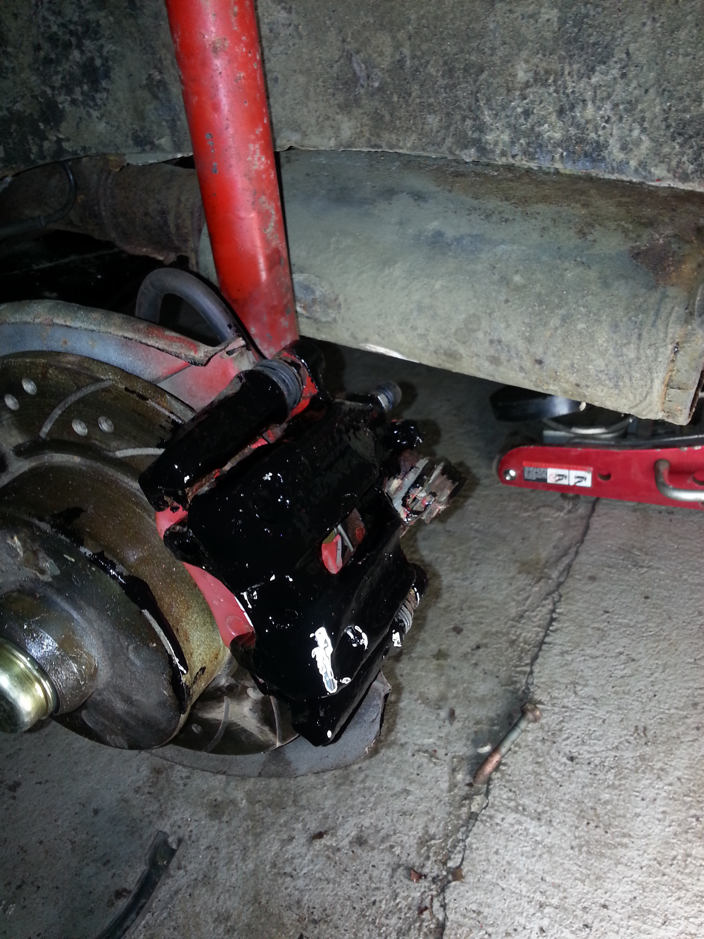

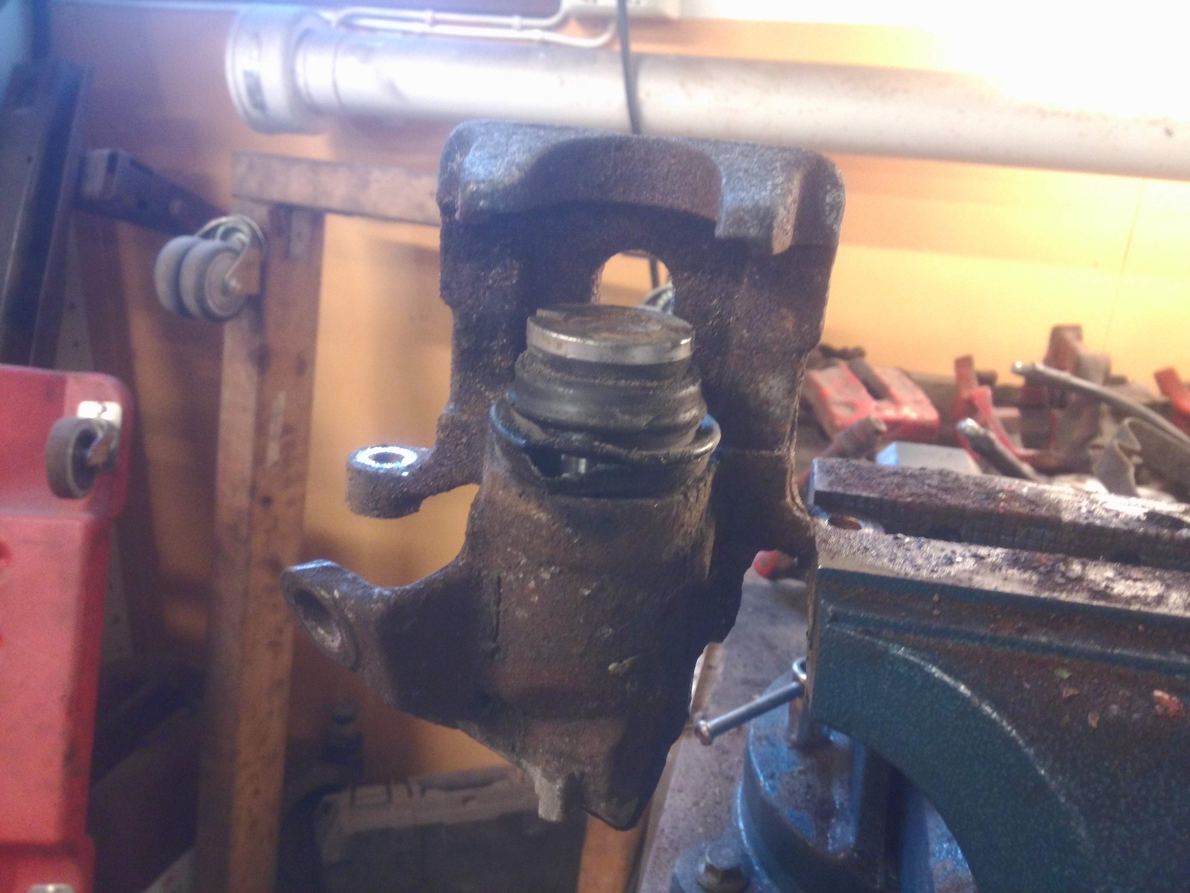

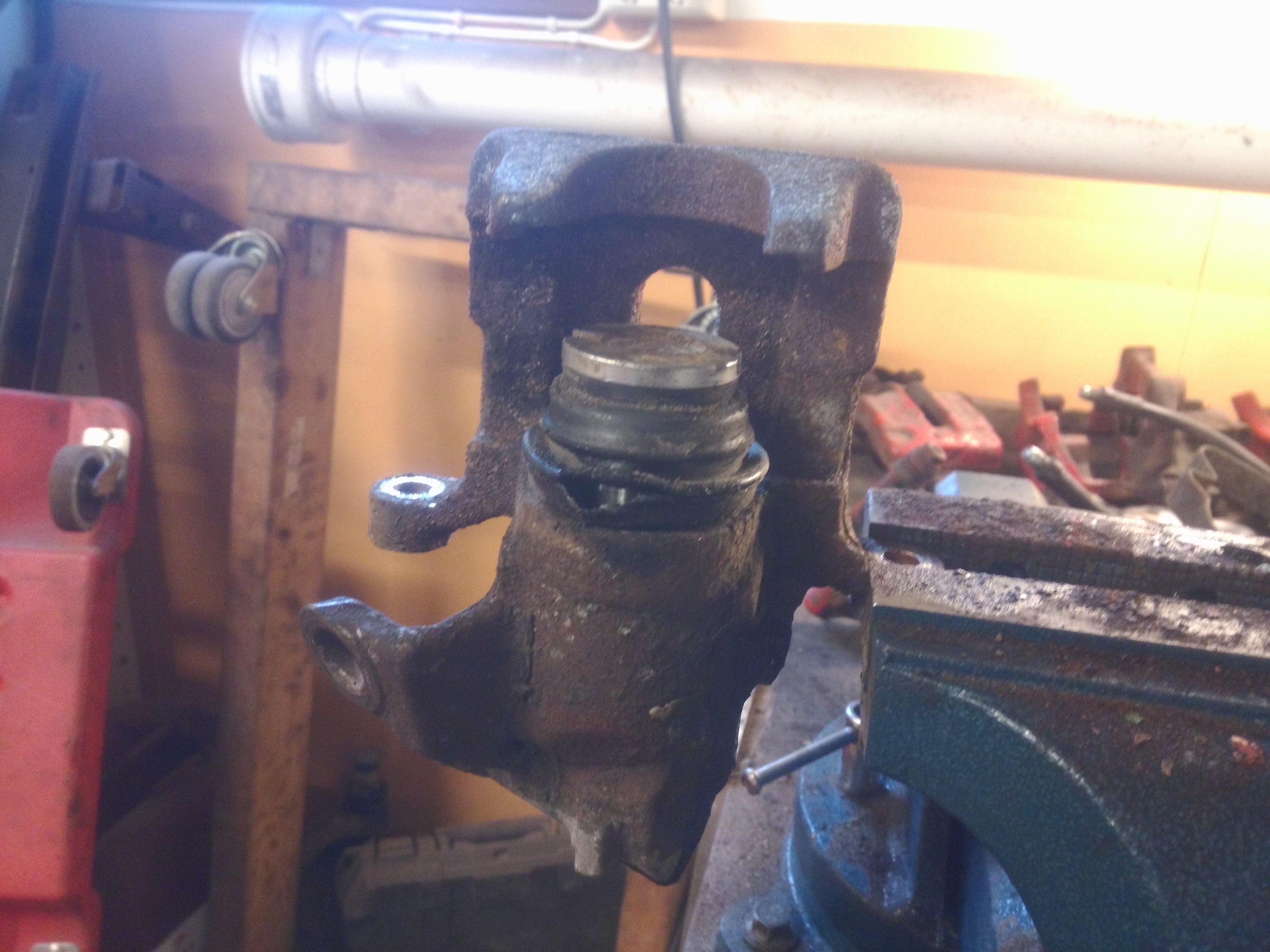

og så fikk jeg tak i ovehalingsett til kalipere bak, så dette ble da gjort i dag.
som dere ser så var det på tide :P

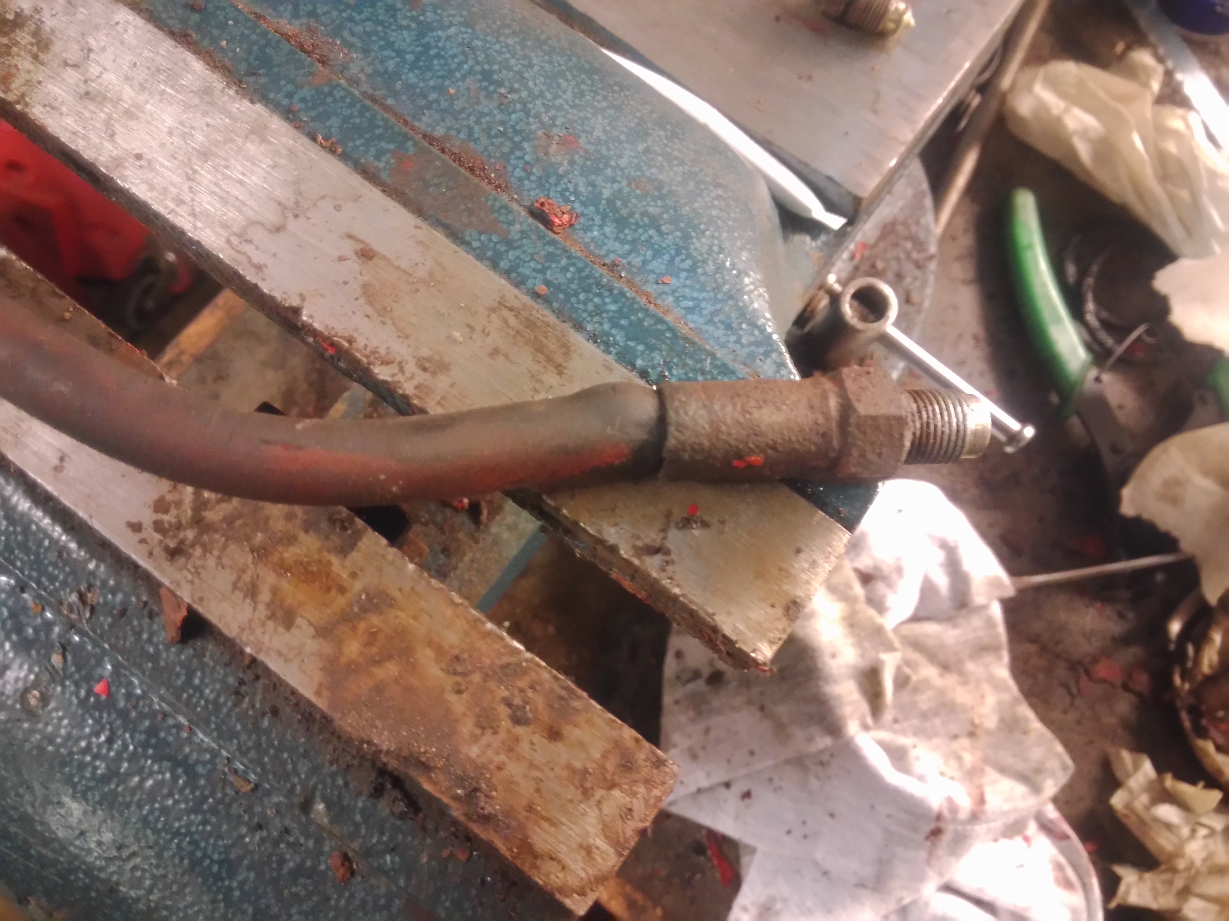

Når vi skulle skru på bremserørene igjen så fant jeg denne godbiten:
Da er det greit at jeg hadde noen flere like slanger som var i god forn som jeg kunne bruke :P

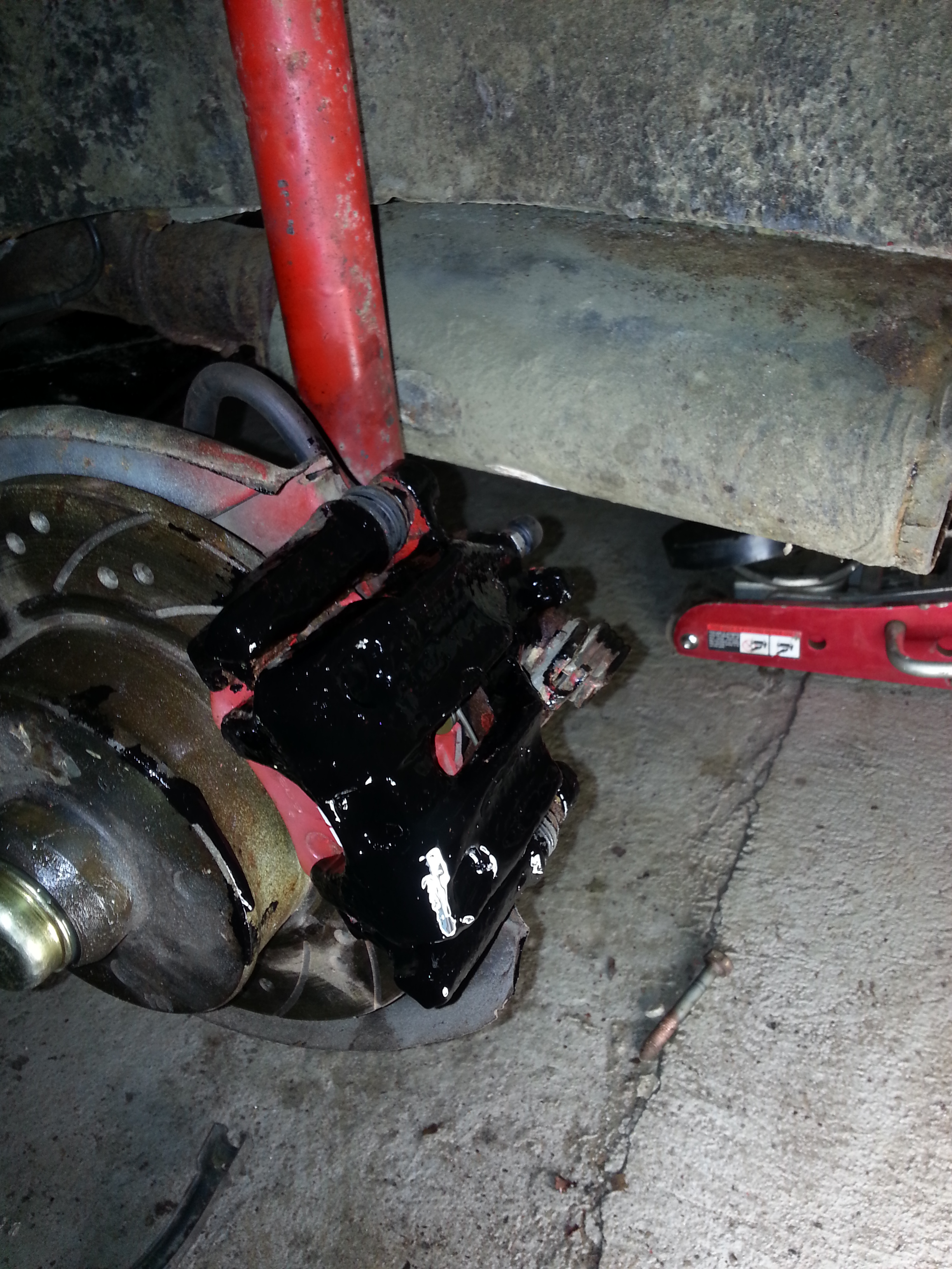

Når kaliperene kom på plass så måtte det jo males litt, mest bare for å dekke til hvor ufine de så ut :P
Mrstfu min brast ut i latter og sa; "se jeg får en BJ"

Regner med du tok ordspillet der... en blowjob i ordets rette forstand, suginga skjer jo på andre siden av kompressorhuset:-)

Håper den calipern var lettere og overhale enn den jeg hadde :roll:

og kaliperne var gjort på ca 1t. ikke noe stress :-)

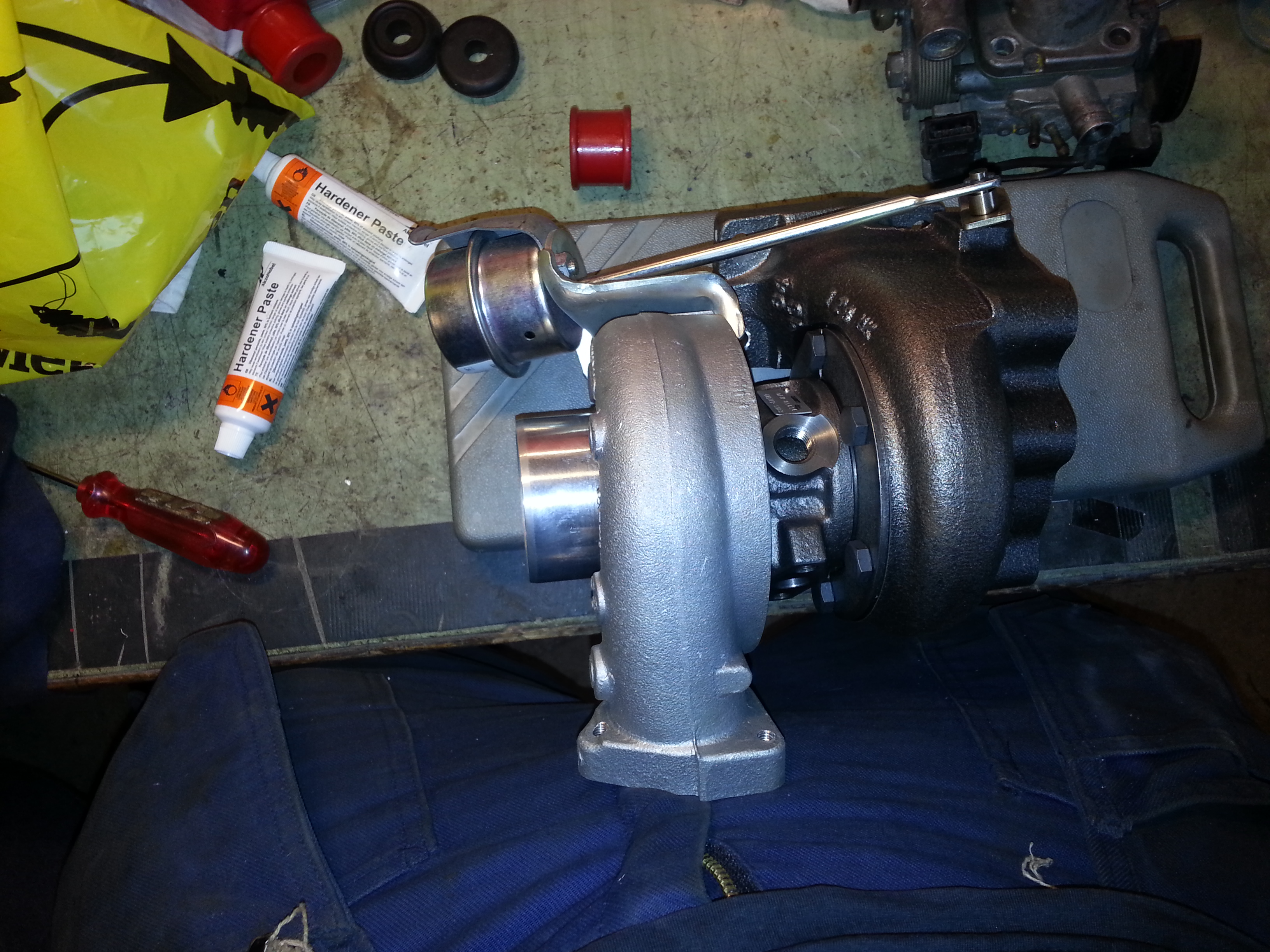

turboen er en Garret GT2554R.
og planen var å holde meg til digifant, men jeg må finne et bedre ledningsnett enn det jeg har :-P
Er ikke det turboen som sitter i 200sx'n?
Hvilket trykk kommer du til å ligge på?
Jeg har et ledningsnett på delebilen, som jeg ikke trenger selv lenger.
du har pm.
Det er fult mulig det er det, jeg tenkte jeg skulle prøve å legge meg på 0,6 først iom, det er det som er orginalt, og jeg skal jo få den godkjent med turbo :P
så kan vi se hva det BLIR etterhvert.

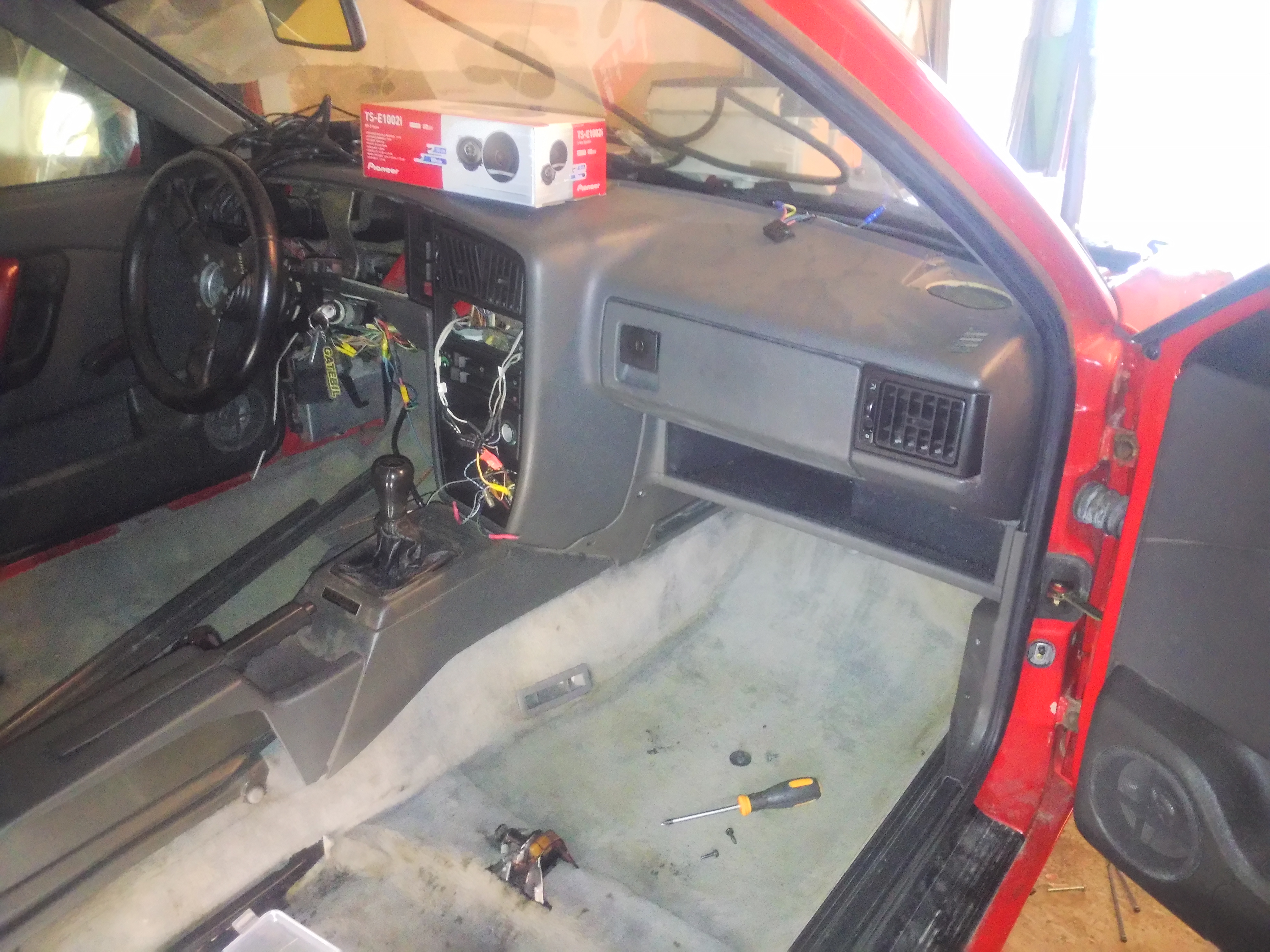

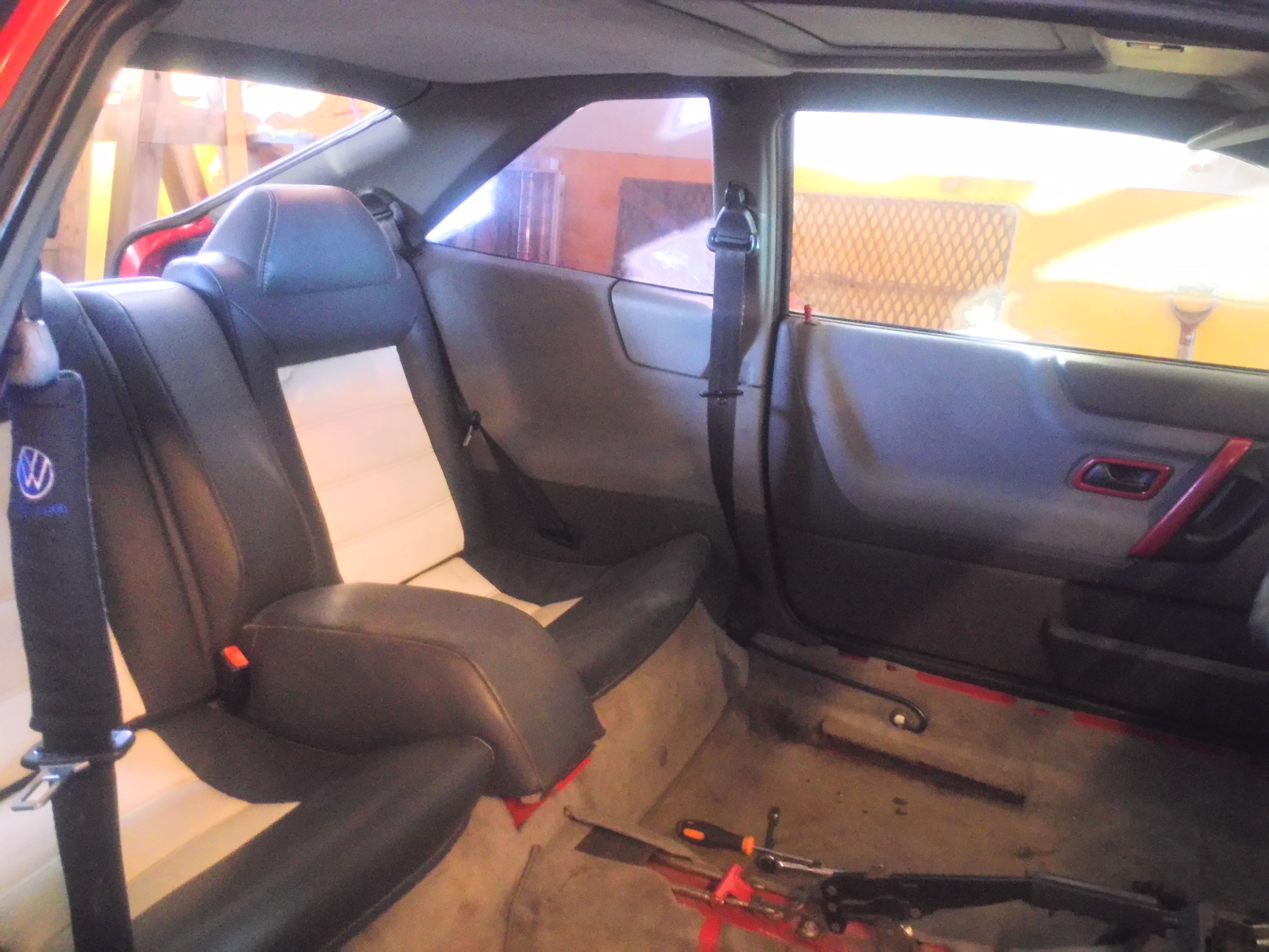

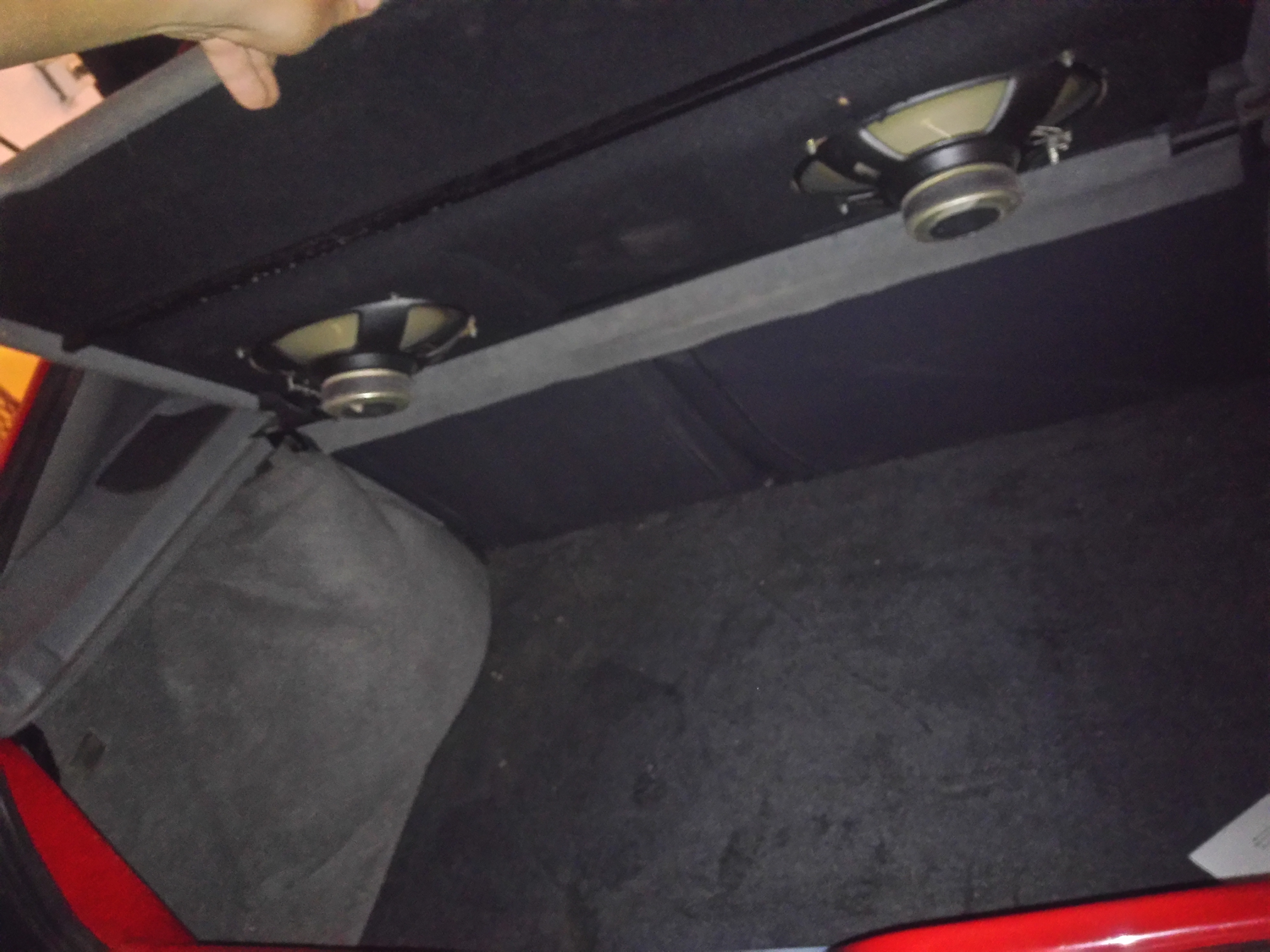

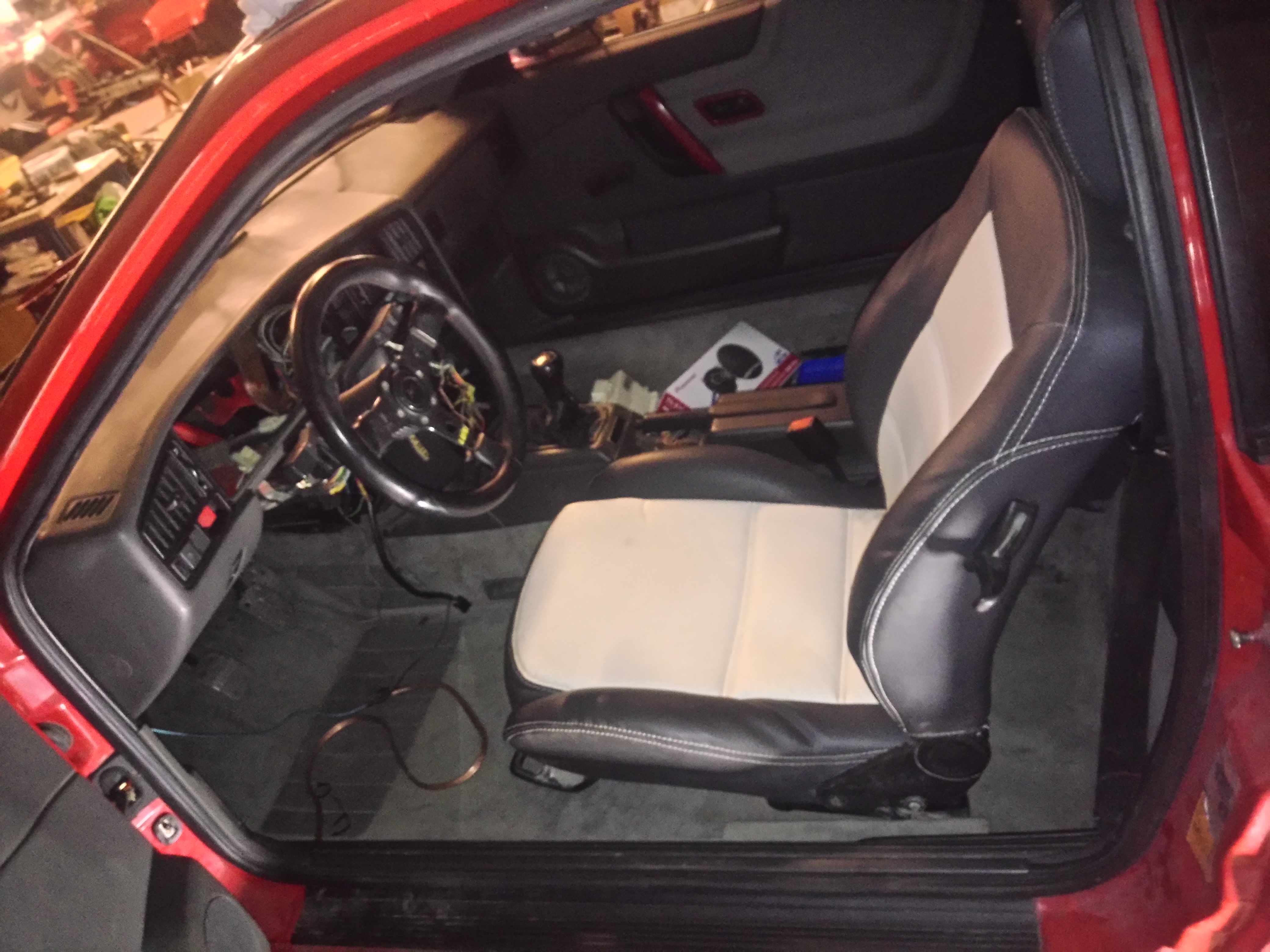

jeg har fått gjort litt innvendig, satte inn dørpaneler, bakseter, førersetet, nesten ferdig med dashen, ferdig med bagasjen.
noen bilder:

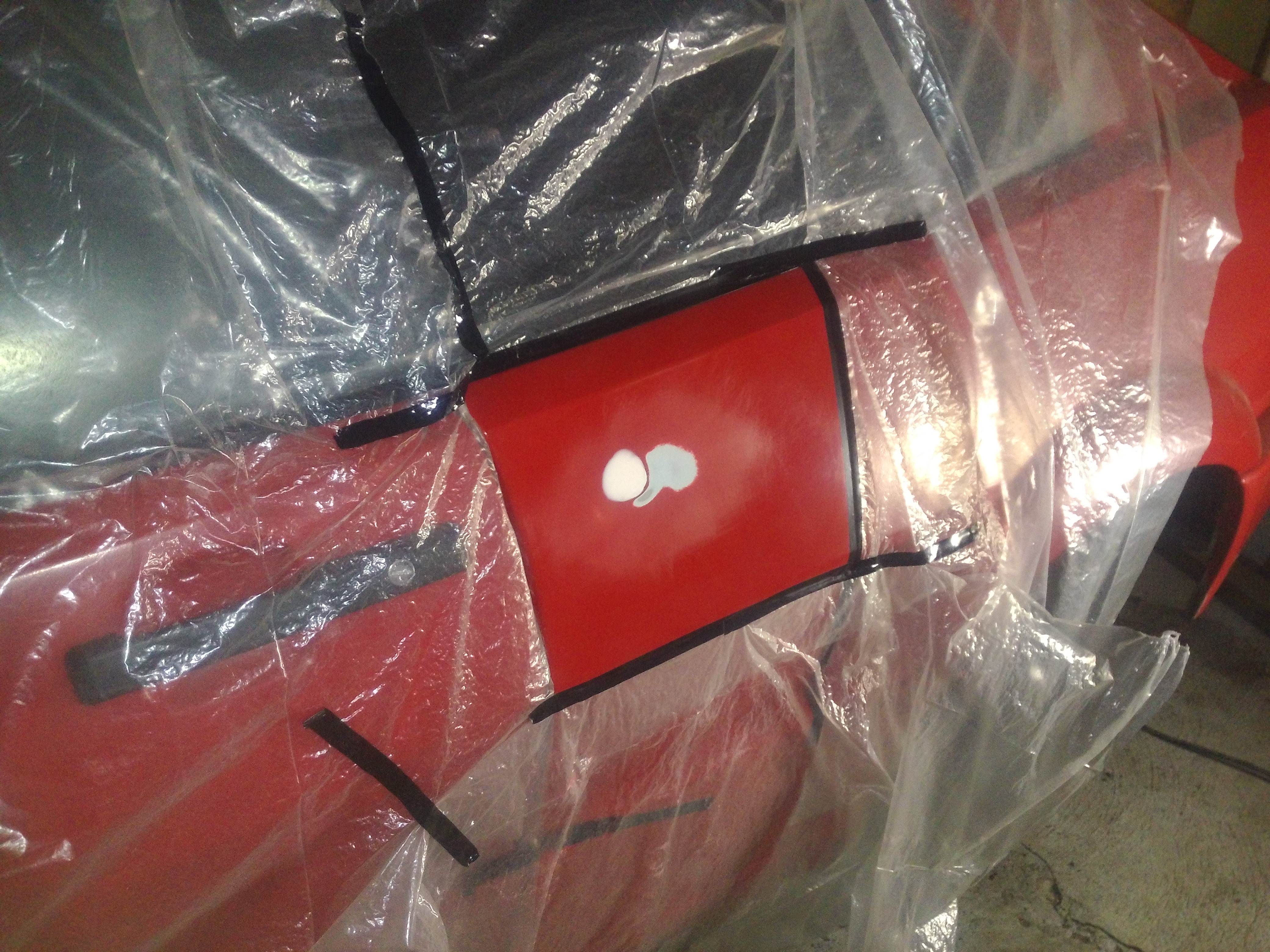

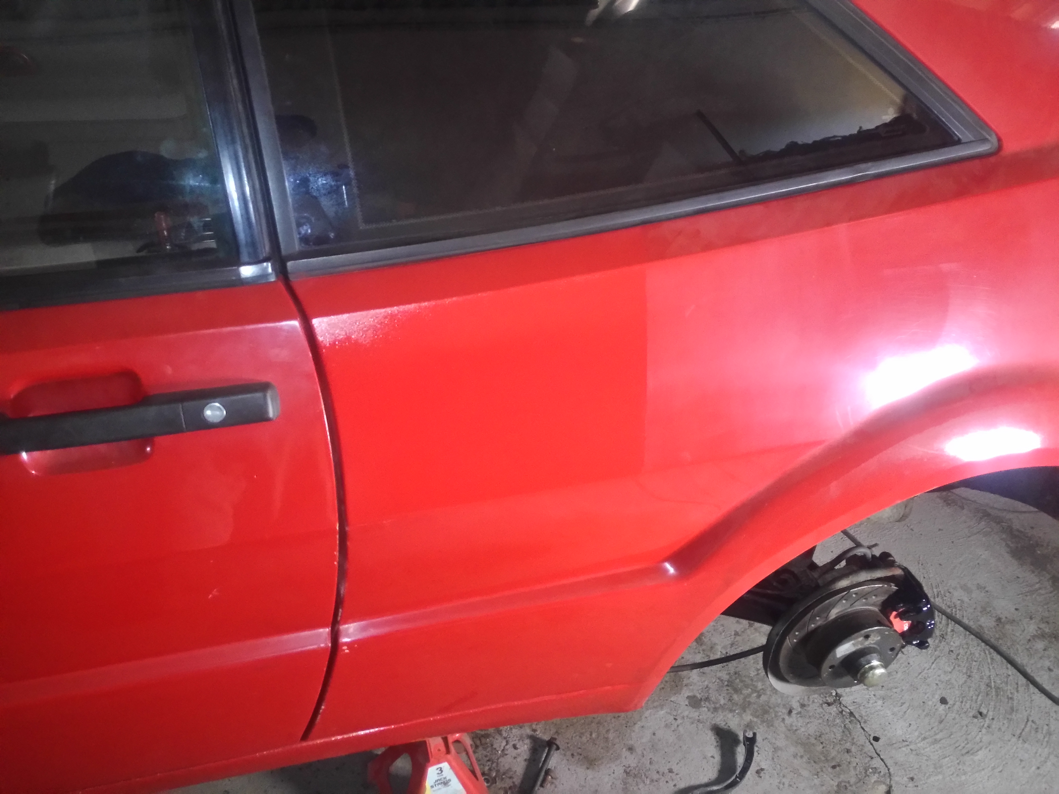

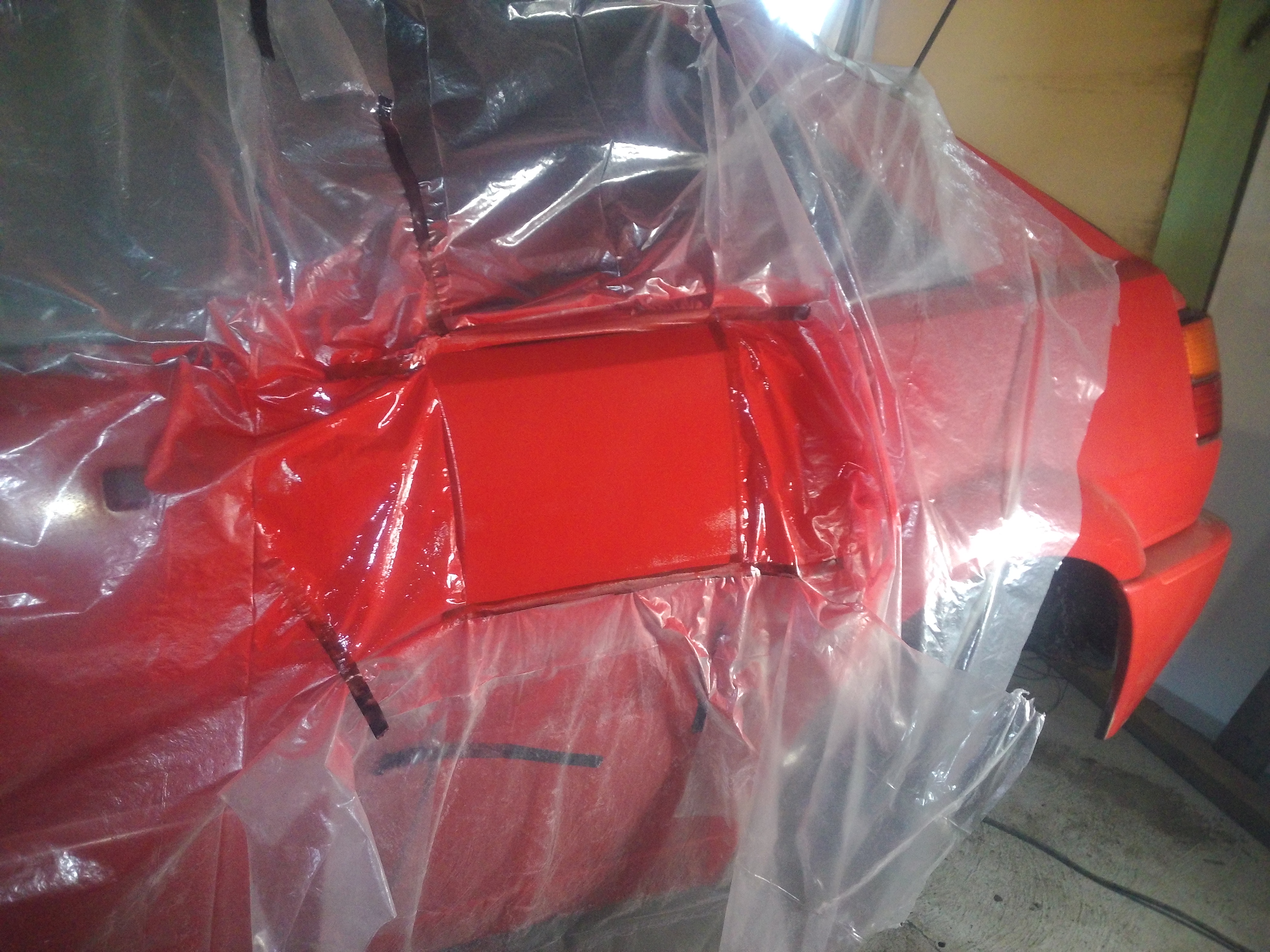

Har også fått gjort noe jeg IKKE føler meg spess stabil på.. lakkering :/
Det er bedre enn ingenting, men langt i fra topp, men jeg vil heller ha det slik enn å ha et stygt nøkkelhull der :P
Tenker det bli bedre når jeg får rubbet det ned og polert det opp igjen :P
Blir fint med de setene :-)
Går du for grått interiør?
Var det et nøkkelhull bak der??
Syns lakkeringa så bra ut jeg :-)
ja, setene er de fineste jeg har og iom, de er grå så må nesten resten også bli grått, og dessuten så er dash grått også, og gå igang med bytte av dash gjør jeg ikke, tar meg ikke tid til slikt.
Ja foregående eier (eller den før der igjen) hadde satt inn en alarmenhet som unne aktiveres/deaktiveres med nøkkel derifra, noe som så heller stygt ut.
Hørtes ut som en god tanke, bare med en dårlig utførelse.
