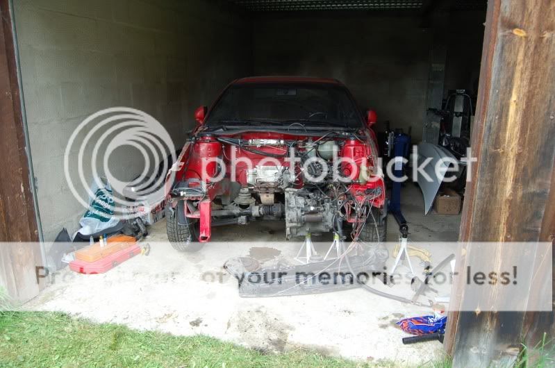

Okei. Da får jeg starte og løsne dem og motorfestene neste gang jeg skal opp dit, og ta ut alle ledninger/kontakter som må vekk..
Da skal motoren bare være og løfte ut.

Har du "elefant" - sånn til å løfte ut motoren med..?
Isåfall fester du den med kjetting e.l. via to toppbolter i blokka. Så setter du en bukk/jekk under girkassa og løsner fremre motorfeste. Så løsner du høyre bakre motorfeste og løsner girkassa. Er vel 2 skruer på toppen av kassa, 2 gjennom starteren (starteren må ut) og 1 eller 2 under girkassa. Så løsner du fremre feste. Dette er et felles feste for både girkasse og motor. Når alle boltene er ute er det bare å "vri" motoren ut. Kan kreve litt banning og svetting.
Et tips! Skal du ikke ha ut girkassa løsner du høyre drivaksel. Det gjør det MYE lettere å ta motor ut/inn. Det gjør du ved å løsne den store mutteren bak felgen (hjulet må stå på noe sånn at ikke drivakselen går rundt.) Så løsner du indre drivledd. Vær forsiktig med å ikke ødelegge boltene, men sett inn riktig bit og bruk en hammer for å hamre den godt inn. Så løsner du alle boltene. Da får du plass.
Skal du ha ut kassa er det enkleste å løfte ut kassa og motor som én enhet.
Vet ikke om det var forståelig..?
Du har jo msn'en min, så bare å spørre om det er noe..
Edit: høyre, ikke venstre drivaksel.. Den lengste av de to..

Re: Økern´s G60 (Langtids) prosjekt
Har ikke elefant, nei.
Tenkte egentlig og bare få en kamerat til og hjelpe meg og løfte ut skiten med traktorn. Kanskje en litt kronglete løsning, men en slik elefant koster vel litt,
Skjønte det meste av forklaringa de, foruten om det med "biten"?
Skal ikke ut med girkassa, ikke i første omgang værtfall. Skal vel ut for sjekk etterhvert den og
Msn er genialt ja, kontakter deg der jeg

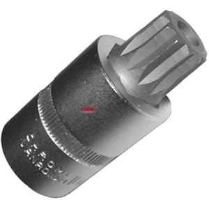

Bit tenker jeg på en slik en. Er vel 12kant mener jeg å huske:
Når du skal løsne høyre drivaksel (den lange) bruker du en sånn 12kant på boltene på indre drivledd. Når du setter den på tar du en hammer og banker den forsiktig inn. Det fordi det er MYE drit inni der, så du må få den så langt inn som mulig. Da slipper du å ødelegge boltene.

ååh. Sånn bit ja. Haha. Ja da er det enklere og forstå!
12 kant ja. Da må en handle inn en slik en da. Vet du str på den?
