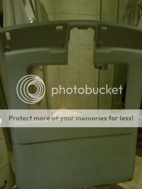

DEt går fremover med bilen. Ny golf CL leppe er montert gule glasskapsler er montert inn i de orginale hovedlyktene (godt å ha orginale lykter på bilen igjen). Seter og teppe er renset og fint:) Renset taktrekket også... dusjet det i zalo-vann spylte det med varmt vann i dusjen og vips, så det ut som nytt. Helt utrolig. Skal legge ut bilder senere. Utrolig at det er mulig for mitt var skikkelig skittent!!! Nå er det bare å begynne på understellet og få bilen ferdig og EU godkjennt... plasma instrumentskiver og chrom ringer til dash er bestillt, så blir det en oppgradering der også... Samt røde tall i LCD displayet :D

Her er et bilde av taktrekket etter en vask med zalo-vann:)
Monterte taket igjen i går med ny takluke i glass. Oh happiness :D

Det taktrekket blei veldig bra ser det ut for !
Men, er ikke "plata" veldig tynn, tenker på at om man er litt uheldig så kan vel vannet ødlegge den ?
ErikG60
Posts: 175
Joined: 05 Oct 2010, 13:33
Re: Min Red Lady
Post by ErikG60 »
Oekern wrote:Det taktrekket blei veldig bra ser det ut for !
Plata tålte godt å bli vasket den;-)
