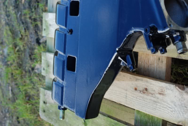

The intake manifold before blasting:
After blasting (don't think it got the finnish I'm after so will most likely get powdercoated in black chrome - or something similar to aluminium color):
Cleaned up the TB a bit too:

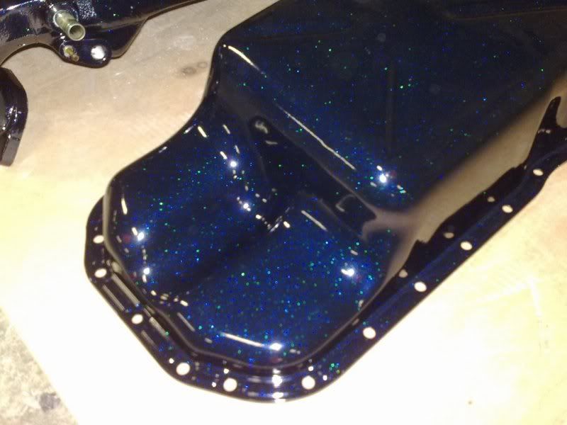

En liten oppdatering til, med noe mere pulverlakk:
Bildene lyver noe, da dette i virkeligheten ser nesten helt svart ut....;)
Manifold:
Oil sump:

Fikk tilbake delene i dag, så da ble det visst noen bilder til - kanskje fargen kommer litt bedre frem her - fortsatt "sparkling" i den men......
Oil sump:
