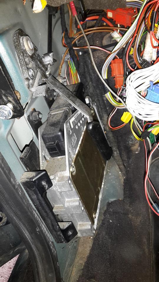

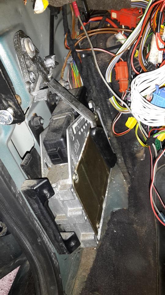

Noen som veit hva den der boksen rett under håndtaket til å åpne panseret er for noe?

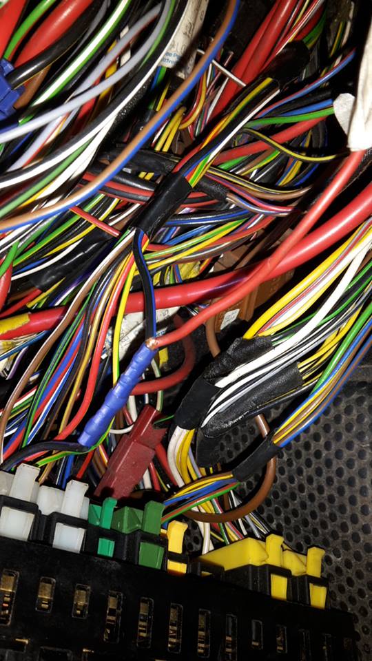

Sliter jo som sagt med å få ledningsnett i orden.

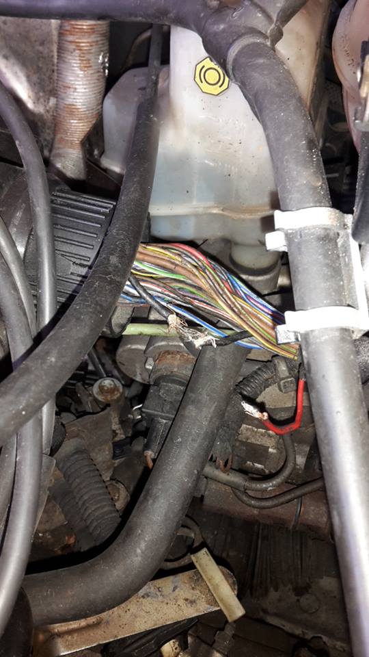

Det er en rød ledning som er koblet en sort/blå ledning bak på sikringspanel...derfra går denne inn i motorrom og inn på + på coilpack.
Jeg starter bilen...om jeg løsner denner røde ledningen som er koblet på her...så stopper bilen..null gnist.
Når jeg setter denne ledningen tilbake inntil den sorte + til coilpack så klikker det i rele 53 i sikringsholder og i en magnetventil ved høyre side i motorrom.
Men uten denne ledningen koblet til + til coilpack så starter ikke bilen.
For meg da så virker det som at tidligere eier har koblet strøm utenom til coilpack fra annet rele som gir strøm ved tenning "på".
Men slik vil jeg jo ikke ha det...
denne sorte ledningen som også er + til coilpack går fra coilpack og inn i ett ledningsnett som går ned i en svær kontakt som går inn i en styreboks ellerno inni bilen rett under håntaket til å åpne panser.
altså uten denne ledningen som er jalla på så kommer det ikke signal til coil ved tenning "på" at den skal gi strøm til plugger.
