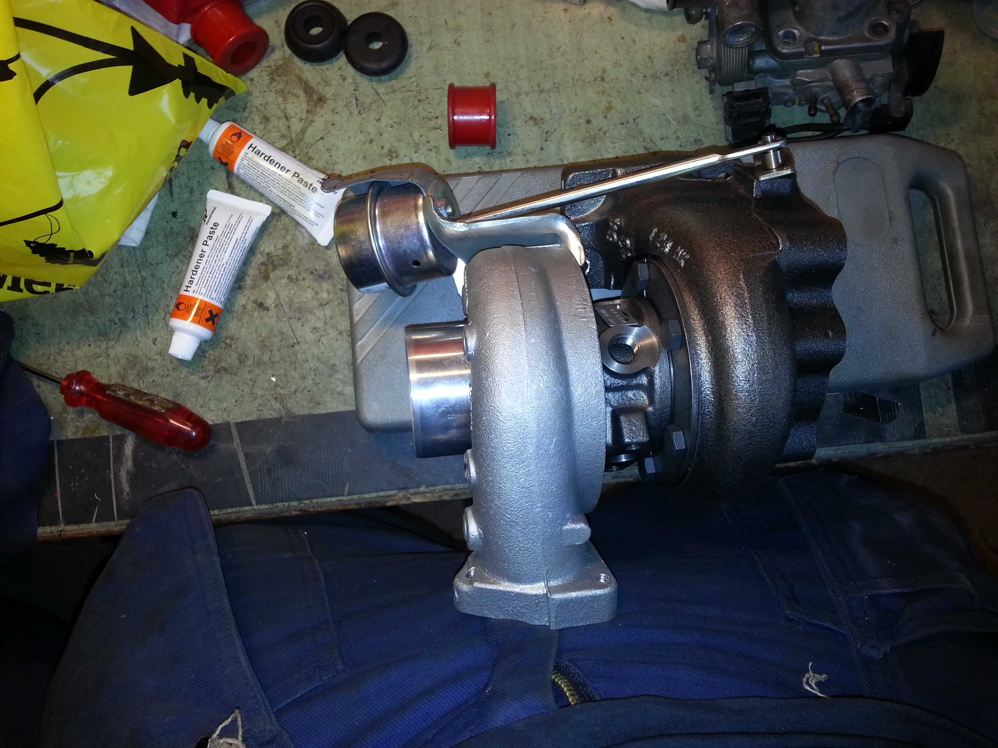

turboen er en Garret GT2554R.
og planen var å holde meg til digifant, men jeg må finne et bedre ledningsnett enn det jeg har
Er ikke det turboen som sitter i 200sx'n?
Hvilket trykk kommer du til å ligge på?

Det er fult mulig det er det, jeg tenkte jeg skulle prøve å legge meg på 0,6 først iom, det er det som er orginalt, og jeg skal jo få den godkjent med turbo
så kan vi se hva det BLIR etterhvert.
