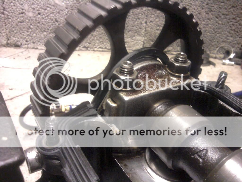

Skulle bytte toppdekselpakining på Corradoen her om dagen ,men fant ut at pakningen jeg kjøpte var for stor over kammen? var passe ellers men ikke akkuratt over kammen?
Noen som vet?

Fikk pakke fra germanautoparts i stad med ny toppdeksel pakning men er fredeles for stor? :S
Så kan det være en annen topp som er montert på? står et nr på toppen som er: 037103373A og litt lenger bort står det WW0

den klemmer seg ned når du monterer og skrur fast lokket. jeg hadde samme på min og det har vært tett i mange år.

Min har alltid ligget ganske tett nedtil på alle motorene jeg har demontert/montert.. Men den blir jo litt skvist når du skrur på toppdekslet, så kan jo være at det blir tett.. Er jo verdt et forsøk..
