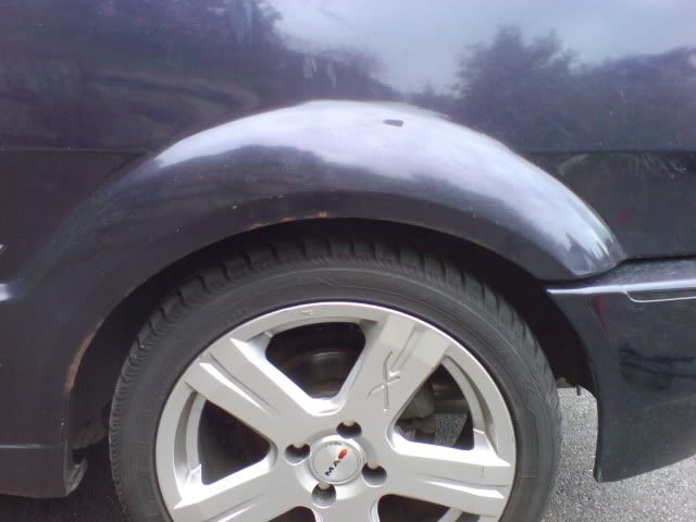

Fjærene satt på. Ble litt lavere, hadde kanskje håpet på at det ble enda litt lavere, men syns det ble bedre.
Orginale fjærer
Eibach fjærer
Orginale fjærer
Eibach fjærer
Da er bilen "klar" for en tur. Fikk ikke satt på stab.stagene, får ta det litt senere.
Laangt ifra den peneste bilen i gata. Men blir bedre til våren håper jeg.
Men fikk en liten vask ihvertfall.
