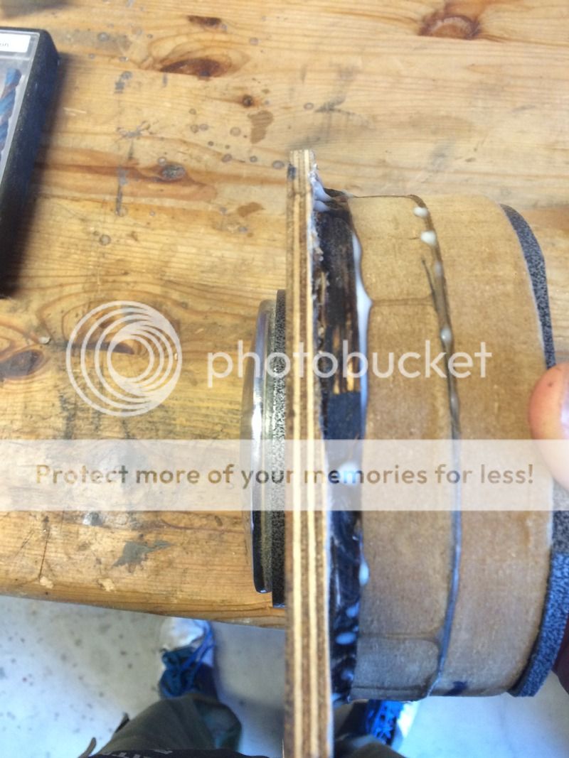

Her er braketten til passasjer siden ferdig;
Bilde
5WS´n stikker såvidt litt ut i bakkant;
Bilde

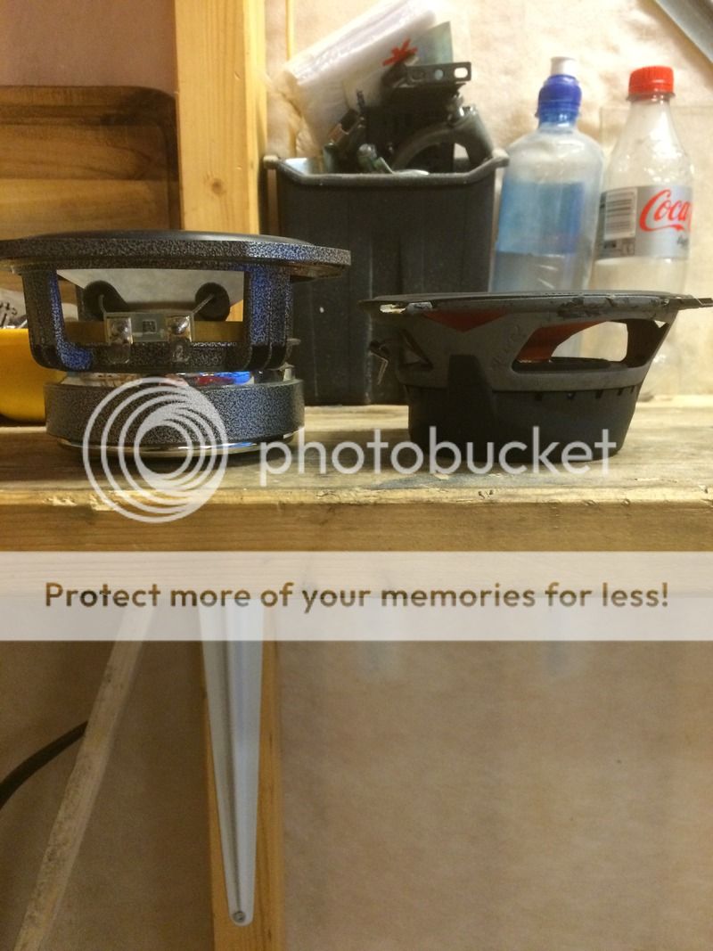

Ganske stor forskjell på disse og hertzn. Focalen er jo drittung i forhold.

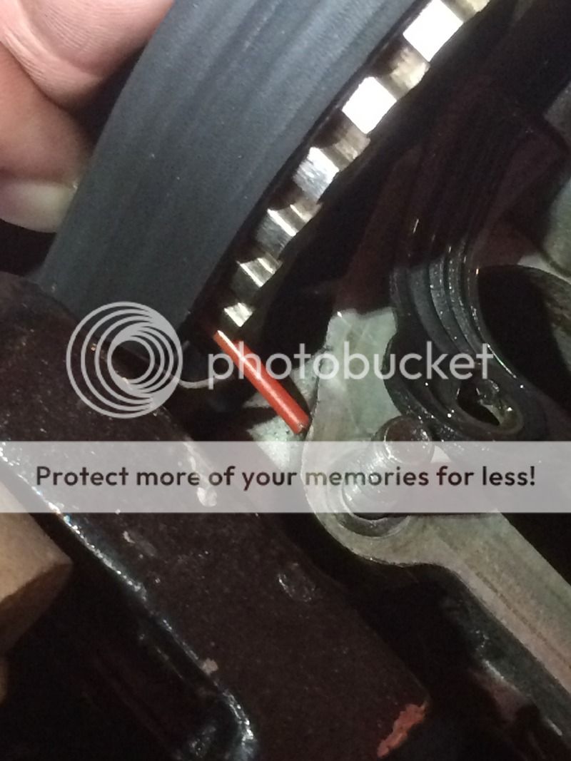

Da har jeg og Sigurd hatt en ny økt på tenninga.
Et ord: Suksess !! :mrgreen:
Det vi starta med var og prøve en anna tenningslampe (u never know). Samme resultat.
Så sjekka vi kammen. 2 ting vi så etter;
1. At oblatene (eller hva f de ovale greiene heter ?) stod i en 'V' på sylinder 1 i TDC
2. At kammen var riktig (kan jo ha vært feilpakka/produsert/sent.
Alt dette stemte.
Så tenkte Sigurd at vi kunne prøve CO Pot meteret hans. Vagt forsøk - MEN det er den lille jævla dritern der som har vært skyld i problemet ! Helt sjukt at den kan føkke opp så mye, spesielt når vi leste av riktig verdi på den med multimeter.
Vi har jo heletia sagt at det det er noe enkelt, pg det stemte.
Noen bilder fra økta;

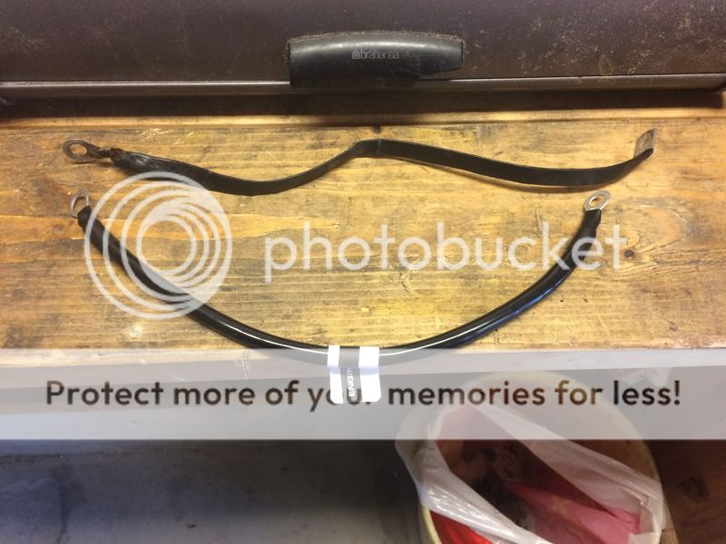

Bytta ut en jordingskabel som var ferdig;
Bilde
Fikk sjekka timinga med ventilsekselet og pakning av
Bilde
V form på syl. 1 i TDC

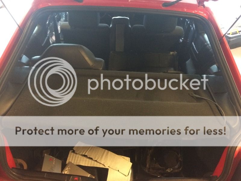

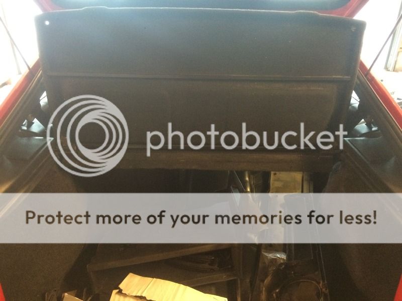

Har endelig fått tak i en hattehylle uten høl
Bilde
Bilde

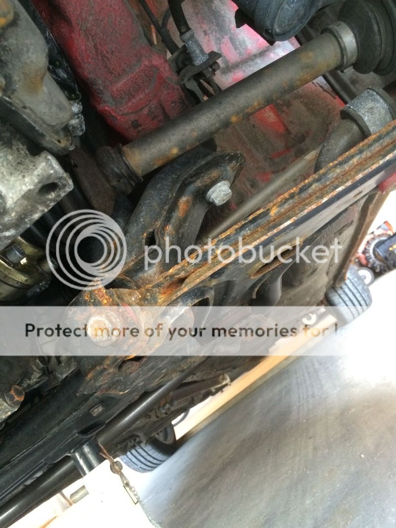

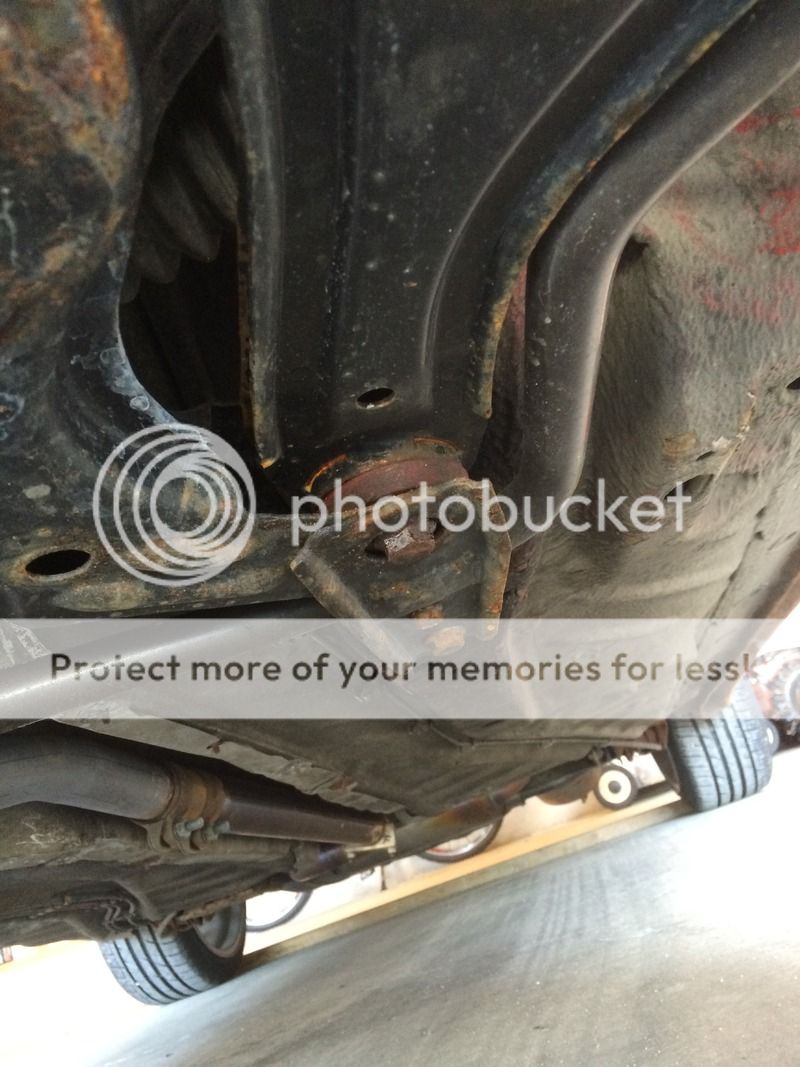

Oljeskjift var først ut. Syns det var overraskende mye metallspon på bunnplugg ved 2.skjifte.
Bilde
Tok en skikkelig titt på undersia for og bekrefte at alt er tørt.
Ser meget lovende ut. En anelse oljefilm i bunn av oljefilteret, men det får gå.
Fant noen dråper med kjølevæske, men det kommer fra overgangen til registeret ved torpedoveggen. Så får bare stramme slangeklemma litt til. Glemte det igår, så tar det nestegang.
Triat og se hvor rævva overflatebehandlinga er.
Alt i underatellet var jo helt nytt og reint for 2 år sia..
Bilde
