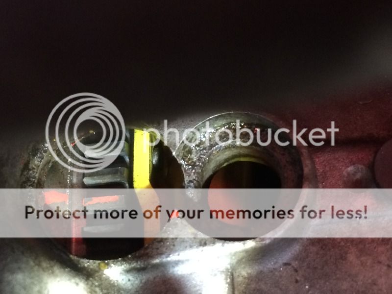

Er nesten helt sikker på at registeret er riktig nå. Se bilder;
Bilde
Bilde
Bilde
Bilde
Alikevell "dør" bilen ut når tenninga skal stilles..
Bilen starter og går stødig på tomgang når tenninga er rundt 30.. Hva er det som forårsaker dette/hva har vi gjort feil ?
Fortsatt mye trøkk i eksosen, men dette er kun på tomgang. Gir man gass er den vanlig(ere)

Hva slags kamaksel er det du hadde igjen? Hva slags kamdrev har du? Kan du ha et vanlig 8v kamdrev i stedet for et G60? Da får du veldig feil tenning..
Du kjører med ALLE sensorene koblet til? BTS også? (Den må jo tas ut for å stille tenninga, men bilen vil ikke gå på tomgang uten denne koblet til.)
Hvordan den oppfører seg tyder på tenning sånn jeg ser det... Men alt ser OK ut på bildene, og rotor/fordeler-bildet ser korrekt ut det også.. :-\
Begynner bli vanskelig å si uten å se på selve bilen dette her..
Kan eventuelt kanksje ta turen ut en dag om du ikke finner ut av det, mulig vi klarer det sammen.

Husker jeg rett er det 268/276 kam jeg kjører.
Kamdrevet var noe jeg henta fra en anna G60 topp som ikke var brukenes lengre.
Tenkte ikke over og sjekke delenr - så dette kan jeg gjøre neste gang. Det er hvertfall et orginalt et som ikke er justerbart.
Ja. Har stilt tenninga uten BTS og satt denne på igjen før gassen ble sluppet etter stilt tenning. Dør tvert når gassen slippes.
Tok sjekkliste på alle pinnene på kontakta til hjernen - og alle har kontakt. Eneste "avviket" var at lamda jordinga ikke slo ut på pinne nr 6 (sensorer), men på nr 19 istedet (jording) Regner med at dette er greit da det også var slikt på Sigurd sitt ledningsnett.
Kan heller ikke skjønne noe annet enn at det er tenninga som er helt gæren, på ett eller annet vis.
Har jo feilsøkt og prøvd og bytte ut en god del deler nå uten at det er hjulpet noe, så det er veldig rart.
Når tenninga er på rundt 30 - så starter den av seg selv og går stabilt og greit på tomgang..
Takker og bukker så meget for tilbud om hjelp! Det varmer hjertet. Skal opp tell bøgda igjen tell helga - så kan se på det kamdrevet aller først!
