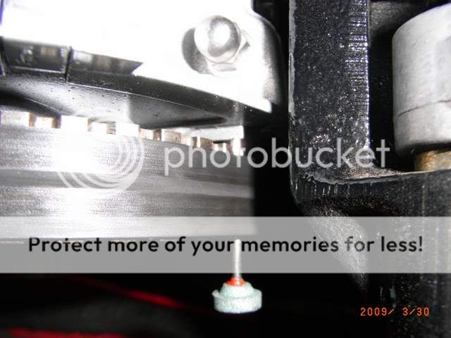

Hvordan måler du kamdrevet når du sier registeret er feil? Mange måter å måle dette på. Baksiden mot toppen med ventildeksel AV - pakning PÅ (mener jeg). Da skal du kunne ta et rettholdt oppå pakningen, og det skal treffe det ene hakket der. På forsiden har du to "hakk". Her skal du ta en spiker e.l. mellom, og det skal treffe et punkt på ventildekslet når det er skrudd på. Se bilde.
En høvla topp (og blokk) vil uansett aldri bli helt 100% på disse merkene - da veiva og kammen kommer nærmere hverandre. Hvor mye vet jeg ikke, kommer an på hvor mye som er tatt av - men alt påvirker resultatet.
Bilde
Er det originalt kamdrev? Kan være litt unøyaktig merket hvis uoriginalt. Samme gjelder reimhjulet ditt, samt egentlig også svinghjulet (selv om jeg aldri har vært borti feilmerkede svinghjul. Kun reimhjul.) Bruker du merket på reimhjulet på veiva, eller bruker du nullpunktet på svinghjulet? Mulig unøyaktig merket? Svinghjulet er nok mest nøyaktig å benytte, da det er såpass stort - at det blir mer presist.
Hvor mange grader en tann er vet jeg dessverre ikke, men er jo ikke værre enn å telle tenner og regne på det.
For å evt kunne svare mer må jeg nesten vite hvordan det er gjort - så nøyaktig som mulig. :)

Kamdrevet er orginalt. Vi brukte ikke en spiker e.l fysisk.
Etter hva jeg kan huske var toppdekselet på når vi gjorde dette. Kan ikke huske at vi gikk etter et merke på ventildekselet ?, men heller rettholt mot pakning/bunn av toppdekselet.
(Sigurd; korriger meg om jeg husker feil)
Både svinghjul og reimhjul er uorginalt.Reimhjul er fra epytec og jeg har ikke lest om noen som har hatt problem med timing ift dette reimhjulet.
Vi hentet vel referanse fra både nullpunkt på svinghjul samt merke på reimhjulet på veiva. (Men når vi gjorde dette 1. gangen hadde vi feilmerket svinghjulet)
Det var ved merket på reimhjulet vi enten fikk en halv tann forran eller bak.
