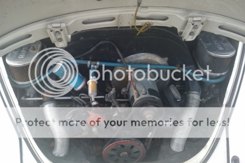

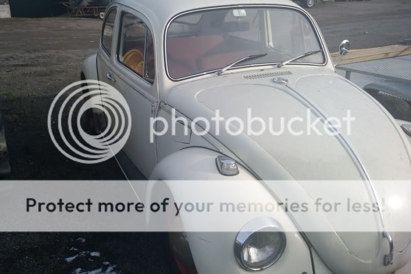

Tenkte å legge ut litt bilder av vinterbilprosjektet mitt.. En 1968 boble.. :twisted:
Den er ikke veldig pen (selv om den kanskje ikke ser så ille ut på bildet her), men den er hel og har så å si rustfri flyndre..

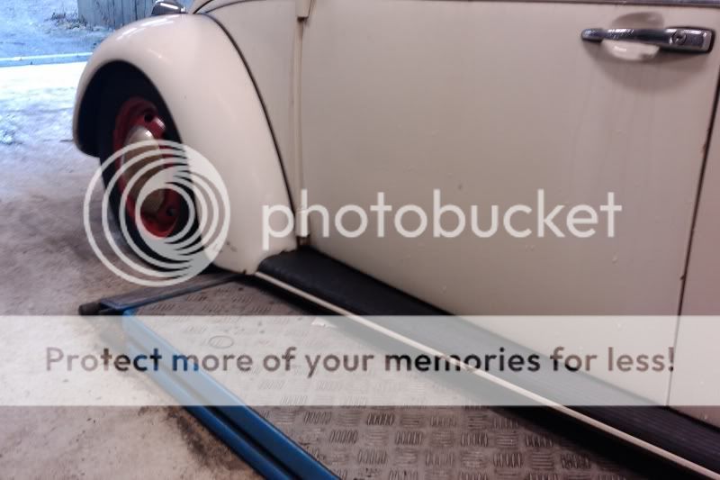

Veldig lav - spesielt med tanke på at den skal brukes på vinteren.. Men det er nå sånn jeg liker det..

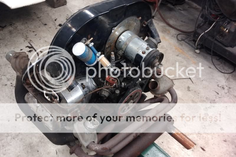

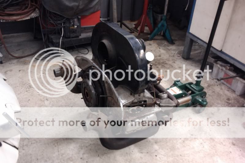

Motoren som sto i var ganske så havarert... Den ville ikke gå rundt..
Bilde
Når jeg tappet olja så det ikke videre lyst ut, først kom det ca 1 liter VANN, så kom det masse oljeslam... :lol:

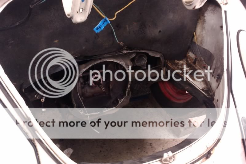

Så en time senere så det slik ut:

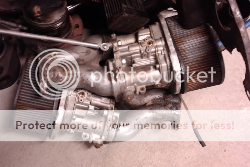

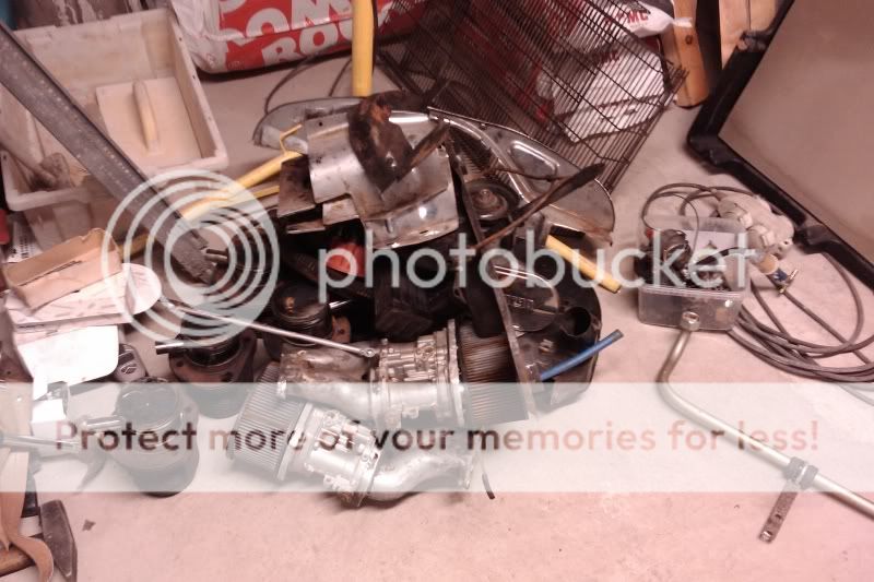

Hadde gått mye kjappere om det ikke hadde vært jævlig trangt å få ut de dobble gasserne (2 dobble 36mm Dellorto).. Som skal skrotes - til fordel for noe mye større... 8)

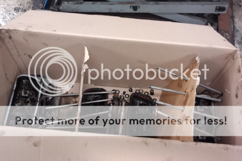

Og toppene kom til syne, med vipper, støtstenger og hele spetaklet. Disse er porta en del fra før, men får se hva som skal på igjen.. :wink:
Bilde

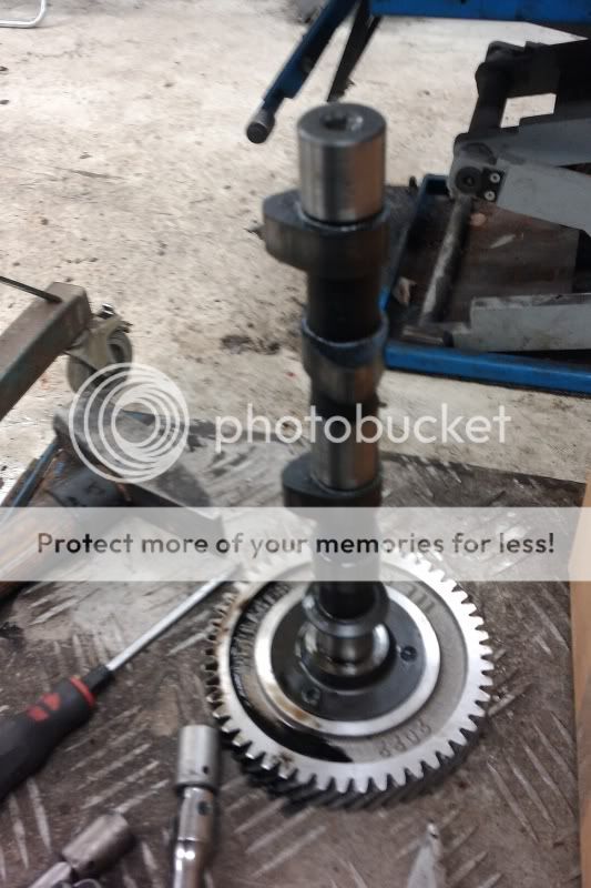

En sliten (nesten "havarert") trimkam kom til syne..
Bilde

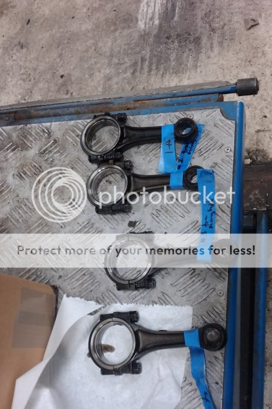

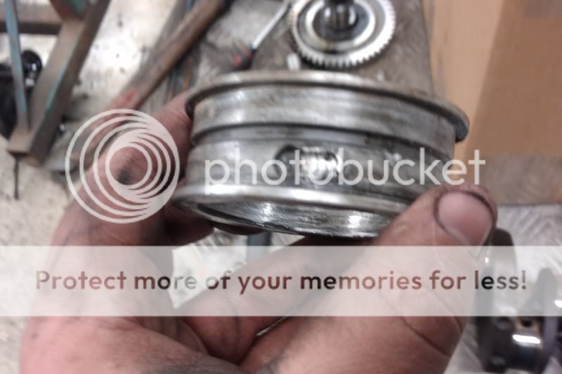

Kamlager, rådelager og veivlager var veldig slitt, så tydet ikke bra.. Har ikke noe bra bilde av det, men dere ser kanskje at rådelagra har fått seg en trøkk eller to..
Bilde
Det samme har veivlagra.. Som dere ser har styretappen til veivlagret gravd seg inn i veivlageret, noe som egentlig ikke skal skje. Ser ut som om motoren har gått uten oljetrykk..

Sigurd skrev:Detta er morro! Hvis du skal skrote de gamle gasserne så er jeg interessert.
De gasserne var forferdelige FØR de ble montert på denne bilen for 1-2 år(?) siden.. Bare vært problemer.. Kan hende de kan fikses, men krever en del arbeid.. :P
Kan se om jeg får studert de litt nøyere da, om du er interessert.. Se om de kan fikses eller ikke.. :)

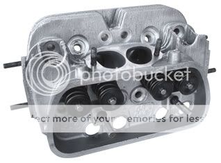

CB CNC Wedge topper med 44x37.5mm ventiler.. :shock:
Bilde
Bilde
Dette er bare tanker, men kan jo hende de blir realisert.. :shock:

Topper:
2x Wedge-port værstingtopper med 44x37mm ventiler. Originale ventilstørrelser er 35.5x32mm............... :twisted:
• With dual valve springs & 4140 chromoly retainers
• Large port design for drag racing at high RPM (4,000 - 8,000 RPM) and lift
• Swirl-polished with venturi intake and exhaust runners
• Special shaped combustion chamber for big power potential
